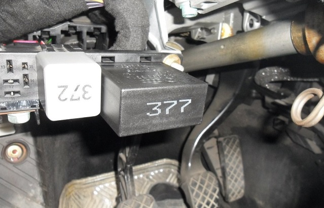

Смъкни кората под волана и търси реле 377. По описанието ти си мисля, че релето залепя - за това го прегледай. А и без друго това е по-лесното от алтернативата - сваляне на мотора на чистачки, понеже в корпуса му е монтиран диск с писти, които са така направени, че прекъсват определена верига при крайно долно положение на чистачките...

Ето как изглежда - поне така беше при мен:
Аз в крайна сметка ремонтирах самият електромотор - ако при теб се окаже реле - мисля си, че е за предпочитане...
