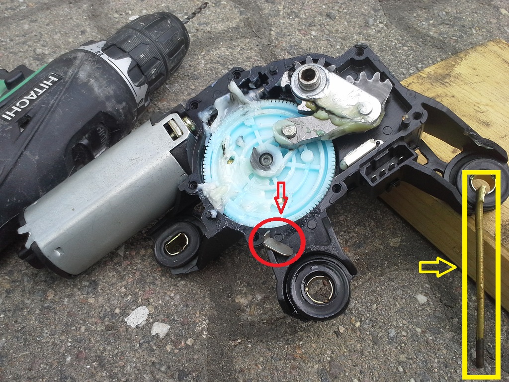

Здравейте колеги, аз май наскоро ще пиша книга за ремонтите по моята кола :icon_lol , но искам всичко да и работи, да си я поддържам в добро състояние. Забелязах, че пръскалката на задната чистачка не работи. Чест проблем при фолксвагените е задната чистачка. Тръбичката, от която пръска вода на задното стъкло се беше счупила вътре в самият механизъм на чистачката и се въртеше заедно с нея. Четох, че се случва често на голфове, пасати и по принцип на ВАГ. Знам, че има ремонтни комплекти, но в моя случай ще се опитам да си го направя сам. После ще пиша и ще постна снимки как е станало. Ето и какво се получи, след като свалих механизма на чистачката:
Тази метална част със червеното изпадна от някъде и не знам къде да го сложа сега. Май е някакъв ограничител, някой може ли да помогне с идея?
Това с жълтото е тръбичката, която беше клеясала вътре и се наложи да я разпробивам с бургия 3.5, за да я извадя. Сега си мисля да сложа някаква пластмасова тръбичка на мястото на тази металната, хем няма да ръждясва, хем да гние. Чудя се дали няма да стане пълнител от химикал? Ще пробвам и ще пиша.
п.п. чувството, когато човек сам ремонтира колата е неописуемо :). Пък и във форума винаги получавам добри съвети. После ще пусна снимки как съм го направил и дали работи. Сега някой ако може да помогне и да ми каже тази метална пластинка от къде може да е изпаднала, ще съм благодарен, за да мога да го монтирам обратно :). Или някаква схема на това моторче . . .

Taka като гледам - тази пластинка ще пасне идеално срещу щока на моторчето. :c020
Тъкмо ще има къде да опира той и да не излезе през пластмасата за да пита тия идиоти защо не са сложили лагерче, както е при В3/В4 чистачките! :dummy

radotom
Мнения: 19748
Автомобил: Passat B6
Двигател: CBBB
Re: Пасат Б5.5 задна чистачка ремонт-
Мнениеот radotom » Пон 23 юни 2014 7:19
Правил, ама на В3.
А там такава пластинка няма.
За това моето е само предположение, но изглежда пасва по размер, а и като гледам - жизнено необходимо е
Мисля, че пластинката трябва да влезне тук, при червено/синьото кръгче:

Благодаря на колегата radotom. Да ти кажа и аз пробвах там, но нещо ми се стори малко хлабаво, иначе имам спомен като го разглобих, че май там беше тази пластинка, но нещо не можах да я пасна обратно. Пробвах с дългата част надолу и със късата, но нещо ми седи хлабаво.

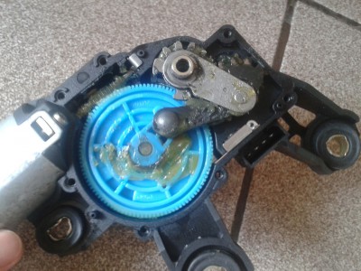

Никой нищо не каза за това :) --> капачка за пръскалката

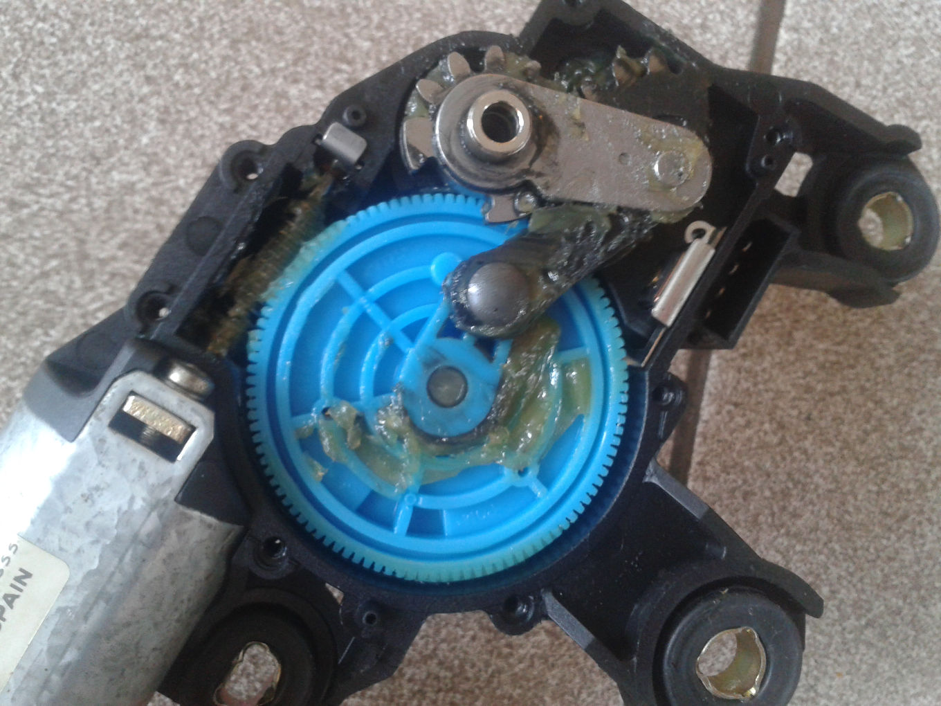

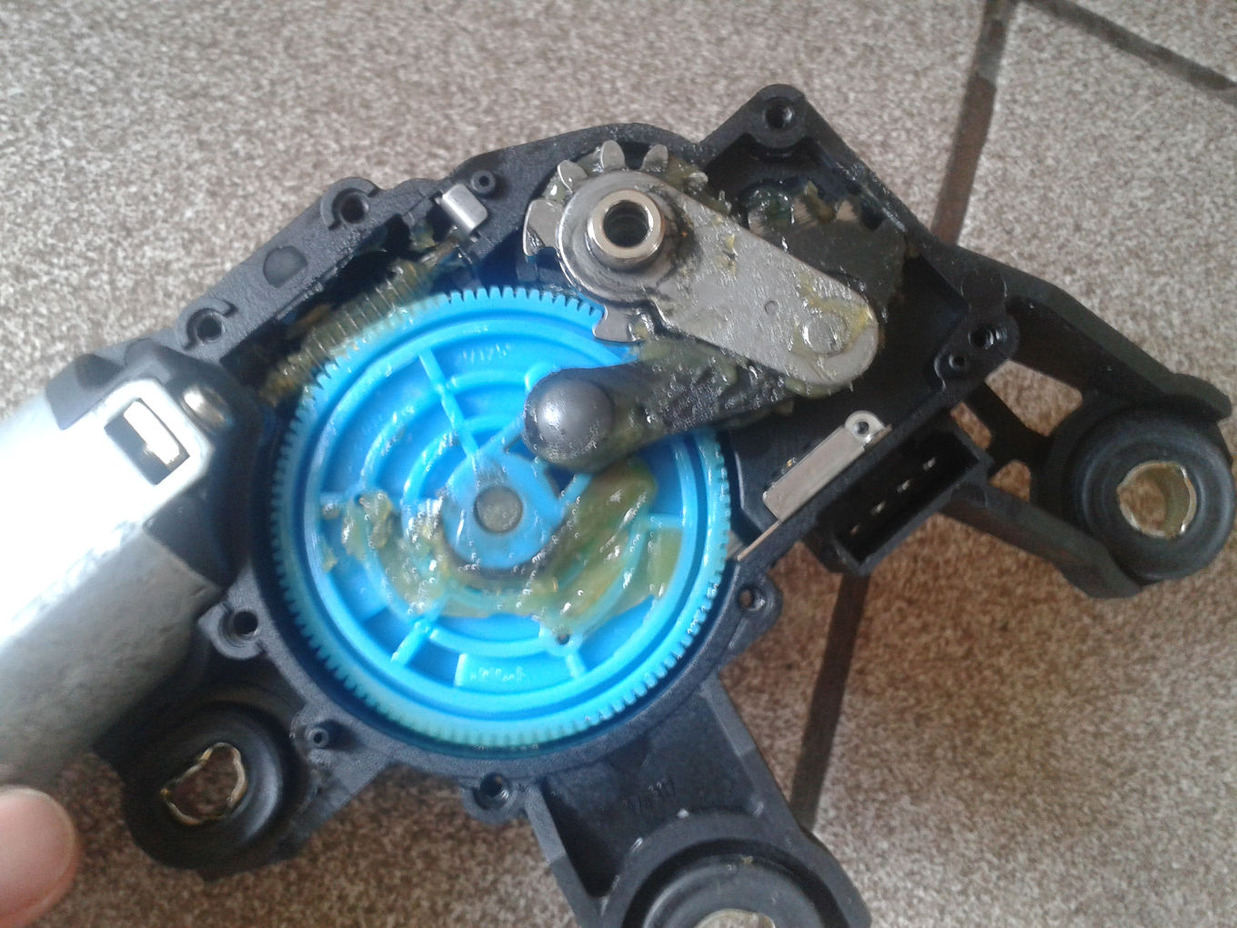

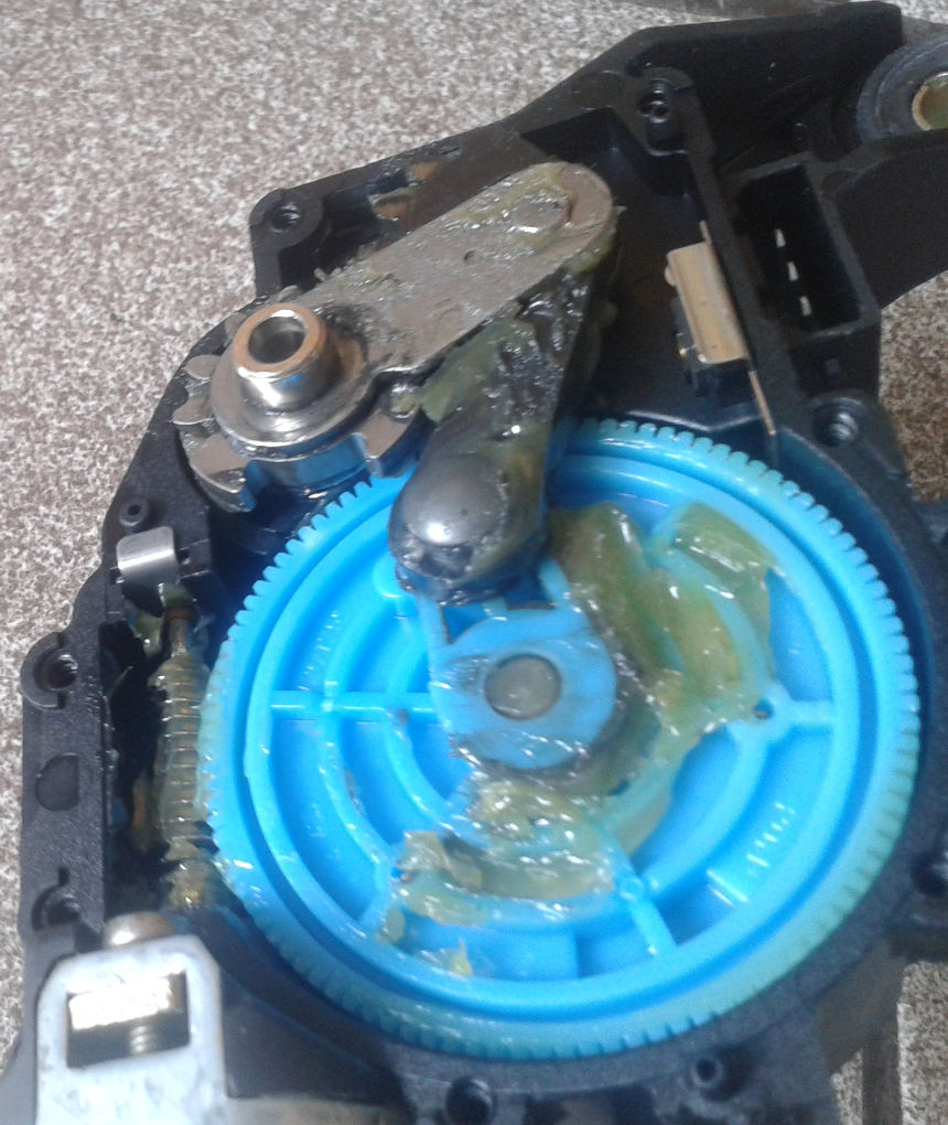

Ето снимки на механизма, дано да свършат работа.

Колега, plamikcho, голямо благдорая. Пластинката е там, където каза колегата radotom. Сега остава да намеря антената и да почвам да майсторя. Значи форума е голяма сила пореден път се убеждавам :). Кой и къде, ако не бях форумец на фолксваген, щеше да ми постне снимка на същият механизъм. Благодарско още веднъж.
