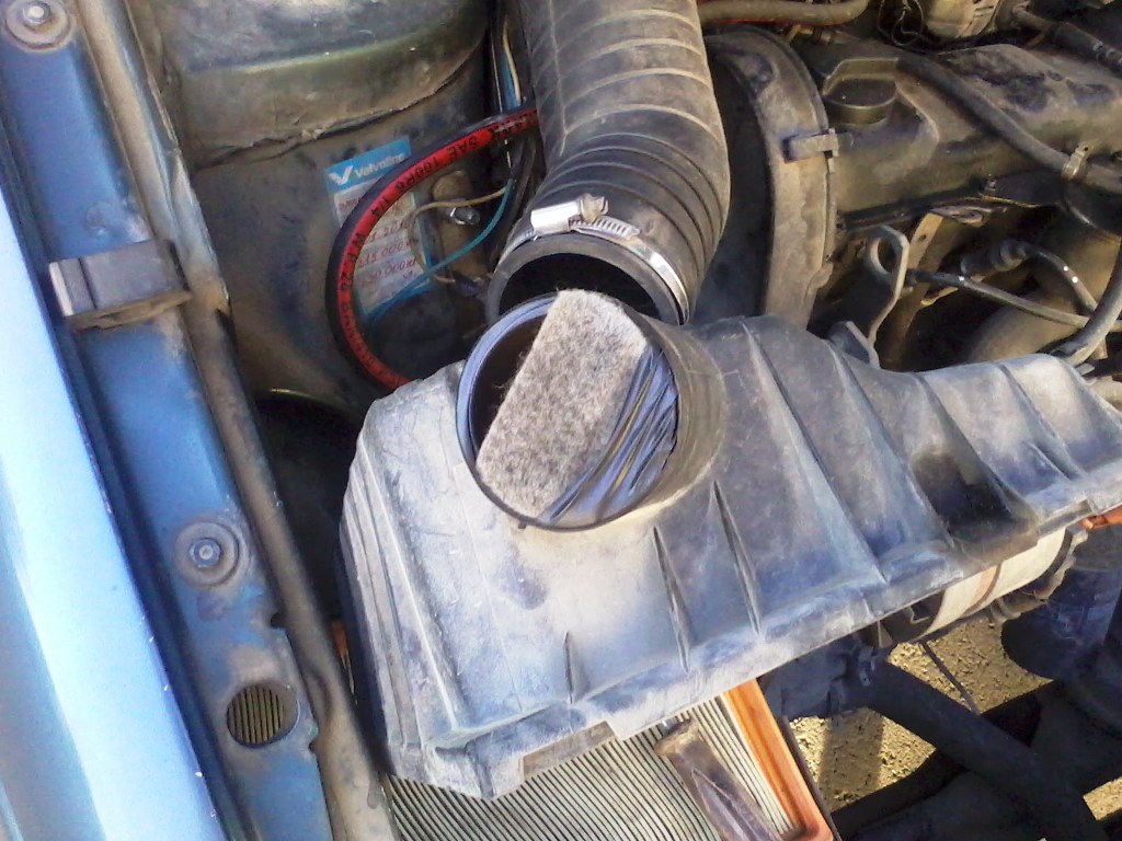

Защо ми е затворен на половина отвора на капака на въздушният филтър.Какво ще стане ако го отворя напълно.Пасата е В3 90г има газ.

Някой газаджия се е опитал да чука дявола във въздуха. Тоя мурафет е доста широко използван, дори и от мен :mhihi
С прилична настройка на газовата отпада нуждата от такива затапванки на въздушния път. :th_up

Когато карах такъв пасат ми изгасваше когато освободя от скорост и беше доста неприятно.Откачиха ми въздуховода от маската към филтъра и проблема изчезна.Няма логика да е отворен наполовина филтъра.Затвори го и пробвай, а ако се появи нещо подобно както при мен ще знаеш от къде е и ще си го отвориш.

Това не е ли отвора към моното,ако е ДА - това нещо го махни от там.За да не гасне колата ,като я освободиш от скорост ,си махни таси тръба кпято влиза във филтъра(след маската).А под филтъра има клапан за топлия въздух идващ от двигателя(газаджиите го скопяват с видия ,за да не влиза много топло за газта).

Предполагам че тези импровизации влияят на вървене ,ускорение и на разхода.Утре ще отворя изцяло отвора и ще видя резултата
