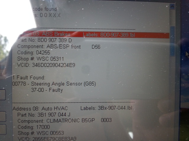

здравейте колеги имам проблем с мойто пасатче. от известно време ми светят ЕСП и АБС, и в момента нямам никоя от тези две функции.Закачвах го на ваг ком и ми изписва следната грешка: добавил съм снимка. ДАйте съвети моля>

Грешката, която е изписана е, датчик за ъгъла на завиване на волана - G85.Ако това е въпросът ти де :beer

грешката я виждам, но незнам какво решение да предприема. Пробвах с ново калибриране но не става. дайте съвети

На един приятел със същия пасат му даваше тази грешка,какво ли не прави,два пъти сваля рейката и пак същото.Накрая смени лентовия кабел на волана(в него е въпросния датчик)с друг 2-ра употреба и се оправи.

Подкрепям мнението за лентовия кабел. Мисля, че се намира под волана и аir bag-а. Нов е доста скъп, а за втора употреба няма гаранция колко време ще изкара. През него също минава клаксона и air bag-а и датчика за ъгъл на волана.
