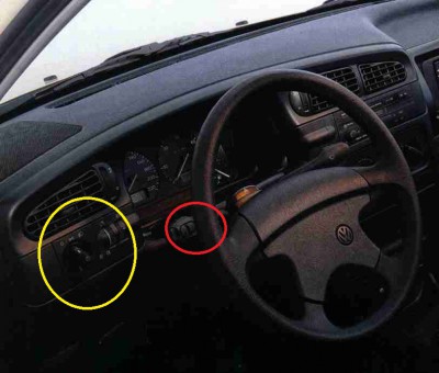

Искам да си сваля таблото, за да ремонтирам клапите на парното. Наскоро изкарах от въздуховода дунапрен с площ една педя. Не мога да сваля частта която е с превключвателя на светлините. Имам и аербегове и не искам да ги взривя...моля за съвети. Правил съм същото на пасат B3, там беше лесно.

Благодаря за съветите. Наистина искам да сваля ключа за светлините, изглежда под него има скрито болтче, но не знам как става...с дърпане ли? Не можах да отворя прикачените файлове.

Не се разбира кое не можеш да свалиш, на тая снимка, жълтия или червения кръг!?

Извинявам се за неясният въпрос. Не мога да сваля ключа, който превключва габарити и фарове, в жълтия кръг на снимката.

Тази снимка е от Голф,а не Пасат Б4! В горната хоризонтална част на ключа има заключващи зъбчета(две,но свързани едно с друго)! С тънко ножче ги измести на дясно,и едновременно с това издърпай ключа!Особена разлика с Б3 няма! Ще се справиш без проблем! :th_up

Намерих ги тия зъбчета :) Благодаря!
