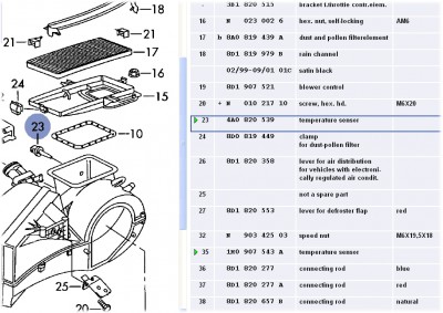

Сензора G89 е за входящия свеж въздух в купето. Аз имах същия проблем като се направи само диагностика на климатроника показва грешка 313. След смяната всичко сега е ок. Сваля се жабката и се бърка зад винтелатора нагоре. Датчика излиза със леко завъртане.
images (2).jpg (5.59 KиБ) Видяна 971 пъти
novatora
Мнения: 1066
Регистриран на: Чет 22 ное 2012 12:34
Автомобил: vw passat b5.5
Двигател: AVF 2001
Местоположение: Петрич
Re: Помощ за климатроник пасат4,1999г,1.9 TDI PD,комби
Мнениеот novatora » Чет 21 авг 2014 13:35

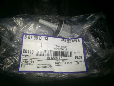

Това е номера на датчика. Това за пасат б5.5 но аз мисля че са еднакви и за горфа
Номера на датчика поръчан от ауто+

Ето ти и изглед горе долу къде се намира.
