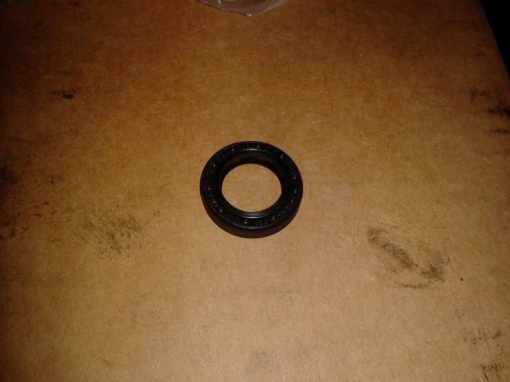

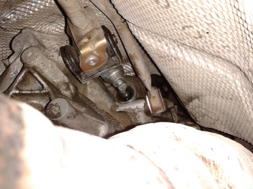

За всички които им течат семерингите на селектора на скоростната кутия .
Ако е 012/01W тя се слага на двигатели 1.6 бензин , 1.8 бензин турбо , 2.3VR5 , 1.9 дизел 90коня и 110коня . Селектора е същия както и корпуса.
Верния номер на семерингата е 012 301 457 C
26X14X6
