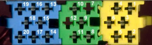

За да ти тръгне и изобразяването на радиото във фул фиса ти трябват 3 кабелчета с пинчета за букса 8L0 972 977 C и 3 кабелчета с пинчета 000 979 131 E.
Ще ти трябва и тази букса: 4A0 972 643 A. Тя се пъха в радио/навигацията.
Пин 30/31/32 от 8L0 972 977 C се свързват съответно с пин 8/9/10 в 4A0 972 643 A
После с vcds отиваш на instruments и препрограмираш стойностите за secondary display active. Също така се пипа в Can Gateway - рекодира се наново със същите стойности.
- Прикачени файлове
- 8L0972977C.jpg (5.84 KиБ) Видяна 3836 пъти
- 4A0972643.jpg (15.81 KиБ) Видяна 3836 пъти
