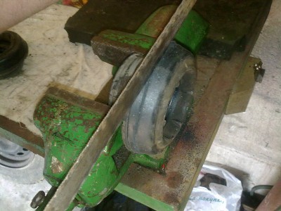

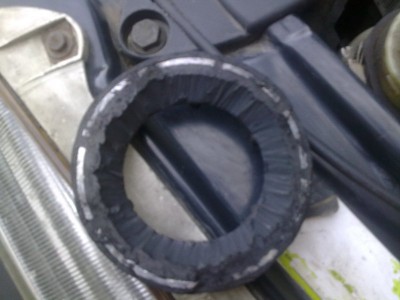

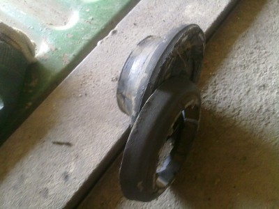

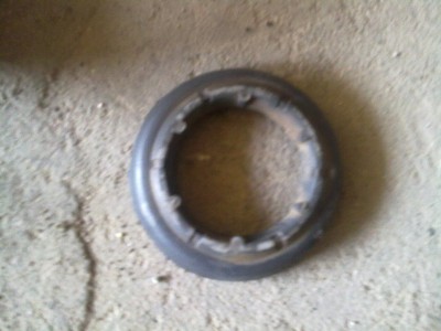

колеги връщам ви в началото на 90те години,когато нямаше части за нищо.предлагам начин за рационализация на едно от малкото слаби места на пасаторите
.трябват ви един комплект стари тампони и започваме:

продължаваме

съжалявам за ОБРАТНИЯТ ред на снимките .
това го направих за щото ми писна да сменям тампони през два месеца.то не бяха "феби" та "боге",писна ми и затова си поиграх малко.и най важното без пари.от време на време ще сменям лагерчето и това е.
дано съм бил полезен.
ПС.може да се подложат и о пръстени, но според мен така става по здраво,заради армировката на старият тампон.

Минавам 25-30к нагодина и съм ги сменял 3 пъти и то не с какви дае.най малко издържаха лемфьордера,най много богето.но няма значение,вече си реших проблема,затова го предлагам и на вас.изхабил съм един диск за шлайфа-1лев.
Re: тампони на макферсъна побългаряване
Ако съм разбрал правилно от стар тампон сте отрязали " шапката " и сте я сложили върху новият . Така ли е или нещо съм се заблудил ?

IANSTO написа:Ако съм разбрал правилно от стар тампон сте отрязали " шапката " и сте я сложили върху новият . Така ли е или нещо съм се заблудил ?
Точно така!
да така е и за сега се държи мн.добре
