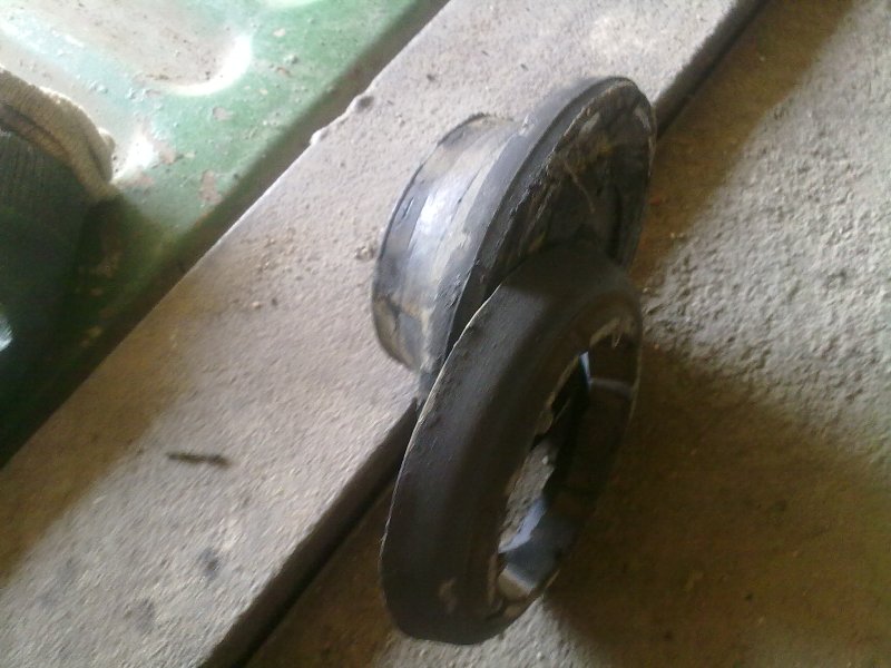

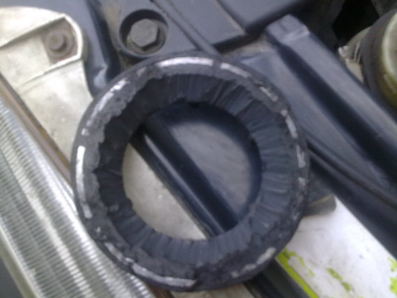

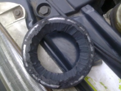

колеги връщам ви в началото на 90те години,когато нямаше части за нищо.предлагам начин за рационализация на едно от малкото слаби места на пасаторите :lol: .трябват ви един комплект стари тампони и започваме:
това екогато работите с флекс а той ще ви трябва!!!!

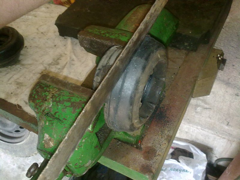

режем горната част на старият тампон.първо с флекс защото има метална армировка,а после се довършва с ножовка
ето нагледно колко долу горе да се отреже

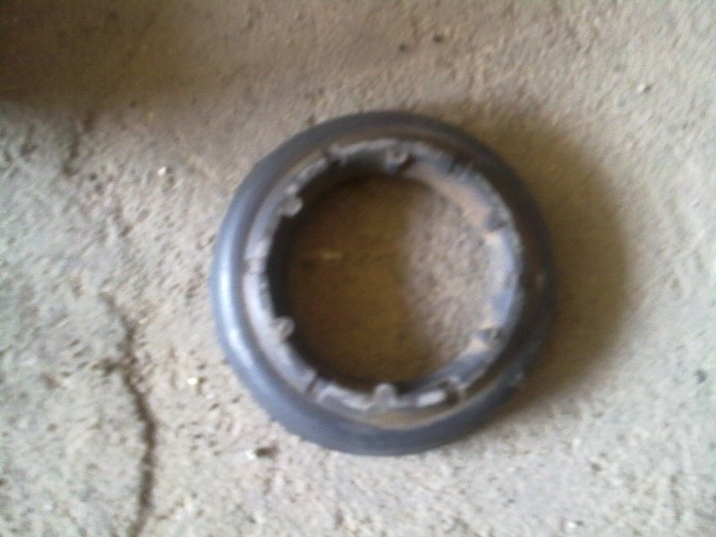

отрязанато парче
от към края който рязахме правим един силно казано фрезинг.направих го на ръка с нож.фрезинга трябва за да може парчето по добре да легне на тампона където ще го налагаме
