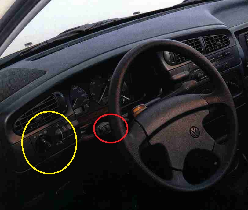

Не се разбира кое не можеш да свалиш, на тая снимка, жълтия или червения кръг!?

Извинявам се за неясният въпрос. Не мога да сваля ключа, който превключва габарити и фарове, в жълтия кръг на снимката.

Тази снимка е от Голф,а не Пасат Б4! В горната хоризонтална част на ключа има заключващи зъбчета(две,но свързани едно с друго)! С тънко ножче ги измести на дясно,и едновременно с това издърпай ключа!Особена разлика с Б3 няма! Ще се справиш без проблем! :th_up

Намерих ги тия зъбчета :) Благодаря!
