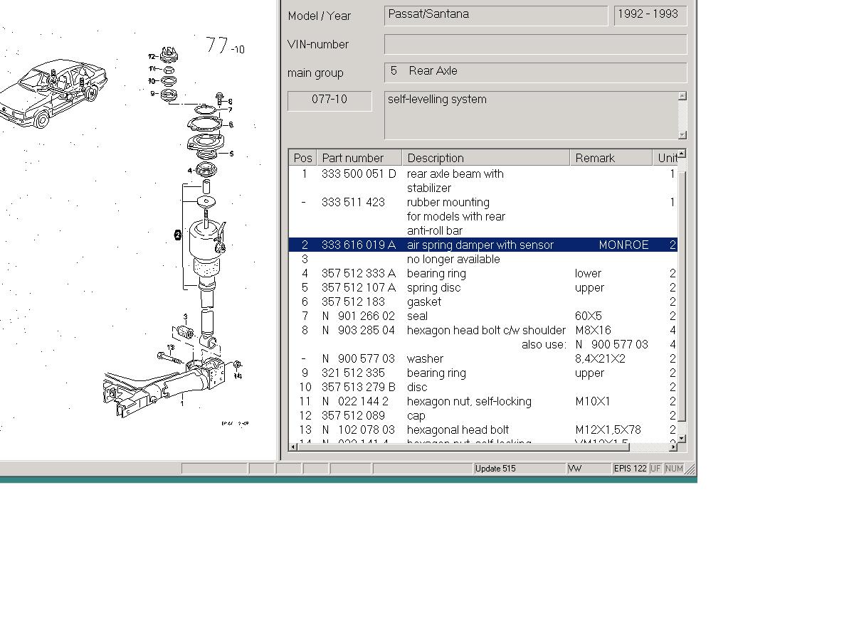

Във въпроса си забравил да споменеш и още една интересна модификация - Activ
Вероятно, защото е сравнително рядка.
При тази модификация задния мост е на хидравлично окачване и дава възможност за промяна на пътния просвет от купето.
Интересно, че това не го виждам налично при моделите Synchro (поне според ЕТОS)

radotom написа:Във въпроса си забравил да споменеш и още една интересна модификация - Activ
За едни опели имаше такова задно окачване, търсихме амортисьорите струваха майка си и баща си, нещо от порядъка на 6-700лв бройката. На пасат знам че има от аутодатата, но на живо не съм виждал.
