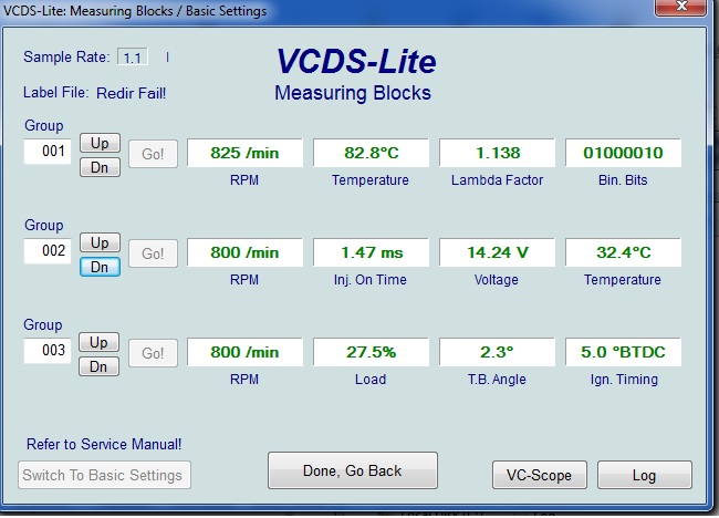

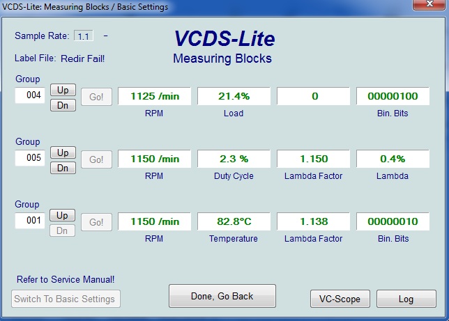

Привет съфорумници.Става дума за VW passat B4 95' 1.8MI (90кс) ADZ.Автомобила или ще запали за секунда или изобщо няма да запали,може да запали да я караме ден-два и пак се повтаря.Това се случва и на бензин и на газ.Сменени са бобина и цялото делко (капачки,палци,датчици на хол... направо от друга кола).Като симптом мога да кажа,че напоследък пасата държеше високи обороти (1100-1300) дори при работна температура.На диагностиката даваше грешка на датчика на хол при незапален мотор,след запалването грешката изчезва.До колкото знам това е напълно нормално.
Тази стойност на ламбдата не е ли много ниска?
