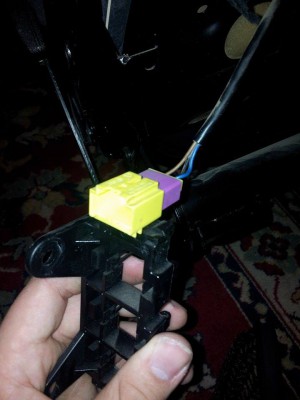

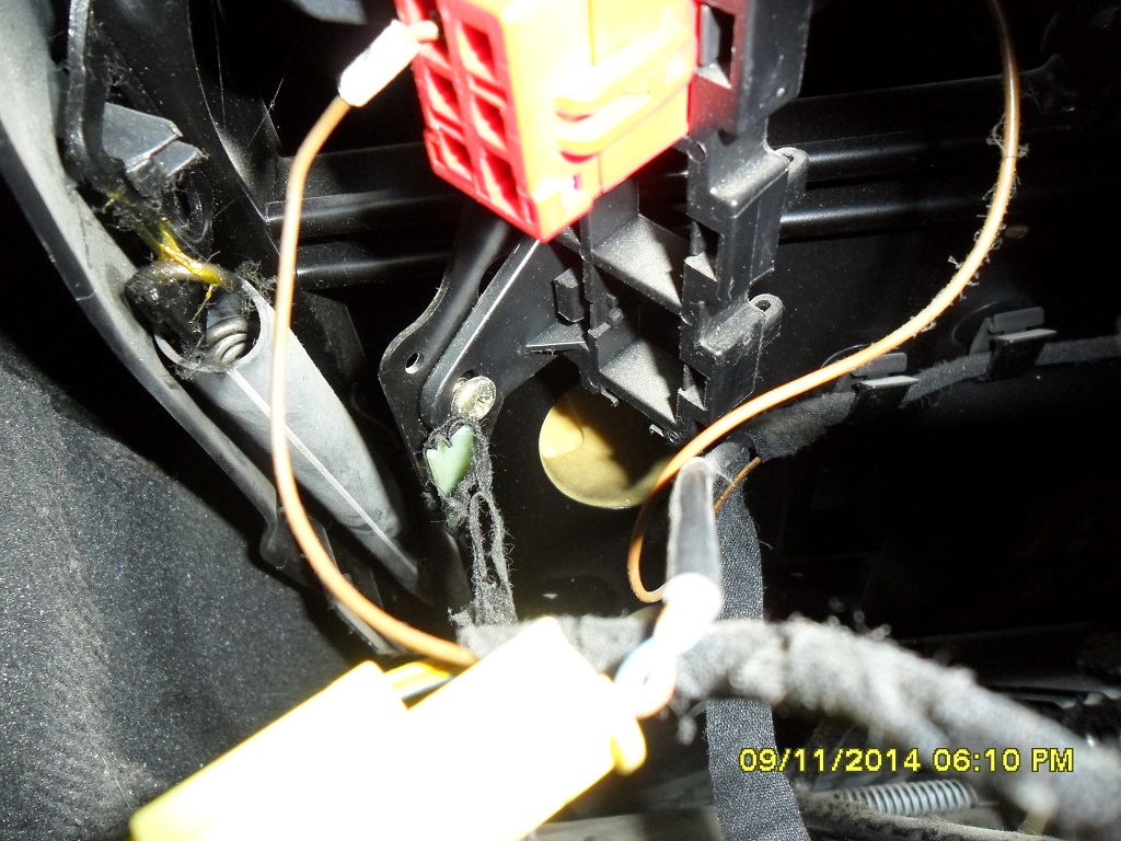

Проблемът е следният, че седалката която искам да сложа е с една жълта букса от която излизат 3 кабела син, кафяв, и черен, а моята седалка която ще махна е с две букси една червена в която влиза само един кафяв кабел, и една жълта в която влизат друг кафяв и син кабел.Какво да направя за да свържа всичко правилно и да не свети лампата за airbag-a и всичко да е наред?Ето и снимки:
Това е седалката която искам да сложа
А това е седалката която в момента е на колата и искам да махна..

След дълго мислене реших да отрежа буксите от старата седалка и буксите от "новата".Мисля да ги свържа кафявият който е сам в червената букса с кафявият от новата седалка и синият от жълтата букса със синият от новата седалка, и кафявият от жълтата букса с черния от новата седалка.Надявам се да не се обърка нещо, нека някой ако знае нещо по въпроса да каже....
