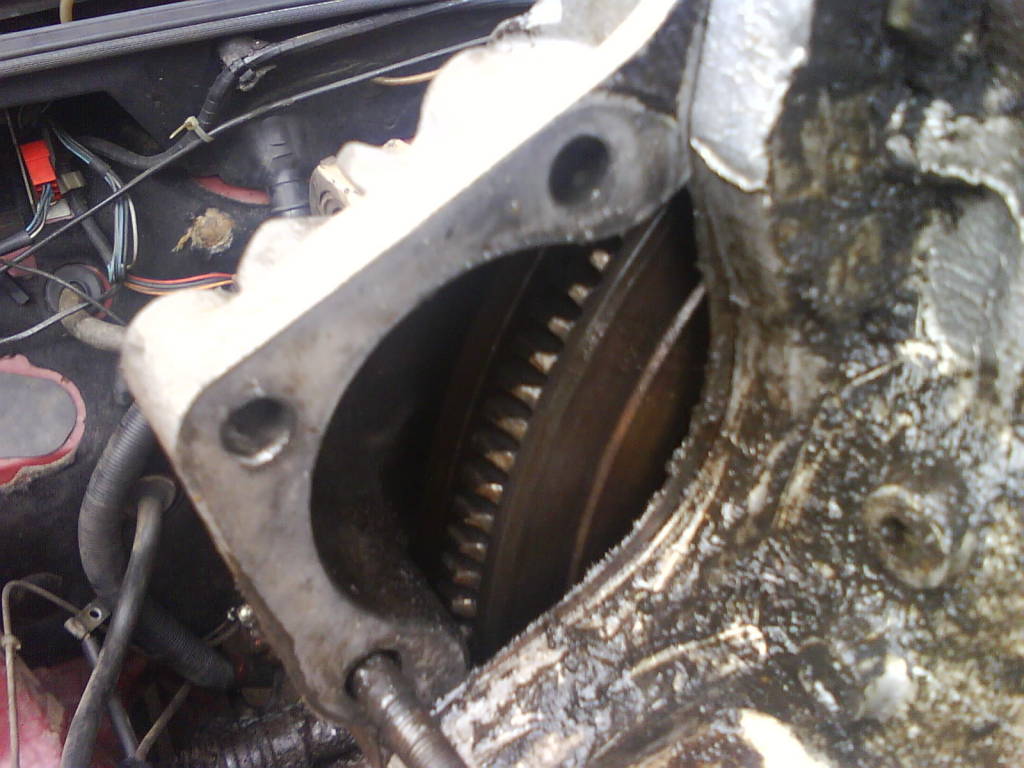

Ето за какво говоря горе-долу:

Е никой ли не е сменял маховик или поне да е виждал износен такъв?!

Колега и моя пасатор ми прави такива номера.Идва ми идея,да се обьрне венеца,както на шкодичките едно време сьм обрьшал.Някой да каже правил ли е такава операция с тези маховици на фолксвагените.За мене,щом се заоблят зьбите на моховика,не може да подхване и да влезе както трябва и започва едно хьркане без да завьрти ДВГ.

Навремето сменях на Ладата. Този ми иглежда износен доста. Не знам дали може да се обръща. Това с обръщането е временно решение обаче. Няма ли на моргата здрав?

временно , ама докато отиде на скраб Пасата. Ще изкара повече от нов венец с неизвестно качество и закалка.
Автора обръщай венеца. Бележиш маховика и венеца , избиваш венеца , като обикаляш по диаметъра. Маркираш венеца със център от другата страна, на котлон и когато го поставяш гледаш за съвпадение на белезите маховик и венец.След нагряване няма нужда от набиване - сам си влиза на мястото.

Моргите са пълни с такива железа, демек маховици, така и така ще трябва да хвърляш скоростите на земята.....
