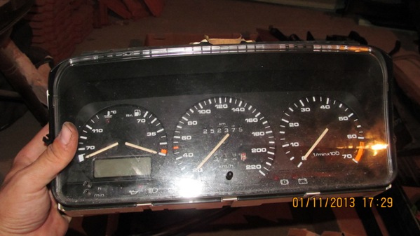

Колега дали е ВДО или Мотометер няма значение, важното е предавателното число да е 920 и ако мигачите са на един диод долу ниско, да бъде пак с един диод.Имам следното табло, свалено от пасат б3 1,6 карб., таблото е с предавателни числа 920 и мигачите са на един диод.Ето и снимка:
Ако имаш интерес пиши на лично за подробности.
