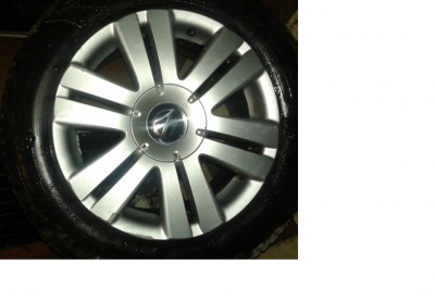

Здравейте колеги, искам да ви попитам дали тези джанти за пасат 6 ще станат на моя В5.5 .Имам предвид всичко което пише и знам за тези като параметри са 1:1 (ЕТ;междуболтово;цолаж) .Но това което ме притеснява е дали ще ми станат заводските болтове или ще трябва да купувам други.
Благодаря!!!

Слагай на моя отговорност :biggrin .Не съм правил гимнастиката,но съм виждал същите джанти на Б 5.5.

:mhihi Ok колега щом казваш ще го направя :c020 а и както съм написал аз ще ги слагам точно на В5.5 :beer

И аз съм виждал такива на Пасат б5.5 и седят отвратително. ЕТ-то е поне 50 като за Голф 5, Пасат 6 и по-новите ФВ

Колеги джантите заспаха на 6 и изобщо не седят отвратително :c020

Колега, модела е Adelaide 7x16 ET45 , важното е, че на теб ти харесват

TiL написа:Щом са ет45 значи стоят доста навътре в калника. В момента зимните ми джанти са с е45 и лично на мен не ми харесва как стоят. Ако ти дотегне да са така скрити спокойно си решаваш проблема с едни фланци :c020
И аз за това се замислих , но за сега зимата ще ги карам скрити :mhihi а за лятото ще видя :beer
