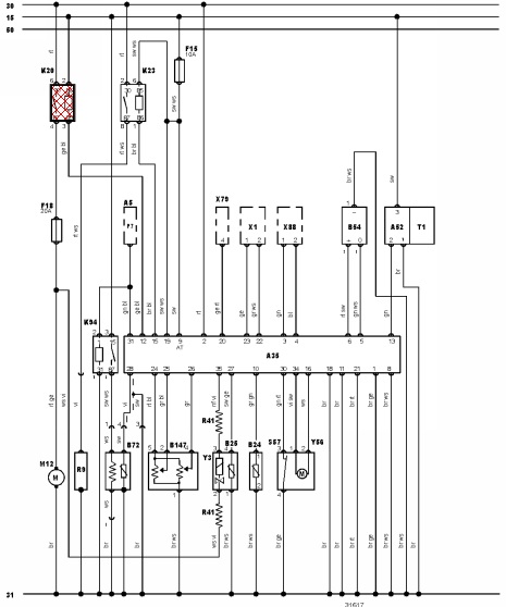

Ето ти малко да разгледаш не е перфектно, но се вижда кое от къде! Маркираното е горивната помпа.

Re: Пасат B3 RP 1991 - Няма ток до реле 67 и бензиновата пом
Мерси за схемата!
Връзката с Кабел 15 трябва да е проблемът при мен. Къде да я търся в купето или под капака на мотора?
Генка, това което е защриховано на схемата е реле 67.От горе от 15 получава "+" на бобината на релето.От долу трябва да дойде "-" от ECU./маса както казваш/.При включване на контактния ключ релето трябва да сработи за 2-3 сек и изключва.След завъртане на стартера, датчика на Хол подава импулси на ECU и то подава минус на реле 67 и помпата работи.При изключване на контактният ключ "+" отпада релето изключва.

Здравейте колеги,
Понеже всички майстори са заети или не работят по празниците, реших да пробвам, ако пусна маса на релето от таралежката до таблото. Резултатът беше шокиращ
При завъртане на стартера +12V от ECU-то (извод 85 на реле 67) стопи моя кабел за маса (извод 86 на реле 67) и за малко да запаля инсталацията на колата. Реле 67 си работи и не знам защо въпреки че бях през него, кабелът ми се стопи. Релето даже не затвори силовата верига. Сега съм сложил мост на силовата верига, за да паля на бензин в студа. Имам реле на газовата, което прекъсва кабела на помпата и благодарение на него стана, иначе на силовата верига има напрежение и без да си на контакт и помпата би работила постоянно.
Явно трябва да се мери по ECU-то, но не знам кой кабел какъв е и реших да го оставя за специалист преди да направя по-голяма беля
Обезателно ще пиша от какво е бил проблемът, след като се реши.
При завъртане на стартера +12V от ECU-то (извод 85 на реле 67) стопи моя кабел за маса (извод 86 на реле 67) и за малко да запаля инсталацията на колата. Реле 67 си работи и не знам защо въпреки че бях през него, кабелът ми се стопи. Релето даже не затвори силовата верига. Сега съм сложил мост на силовата верига, за да паля на бензин в студа. Имам реле на газовата, което прекъсва кабела на помпата и благодарение на него стана, иначе на силовата верига има напрежение и без да си на контакт и помпата би работила постоянно.Явно трябва да се мери по ECU-то, но не знам кой кабел какъв е и реших да го оставя за специалист преди да направя по-голяма беля
