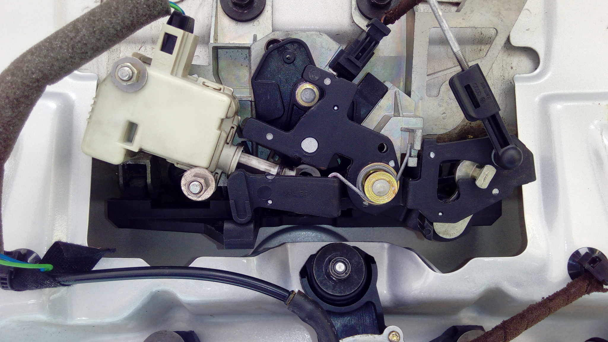

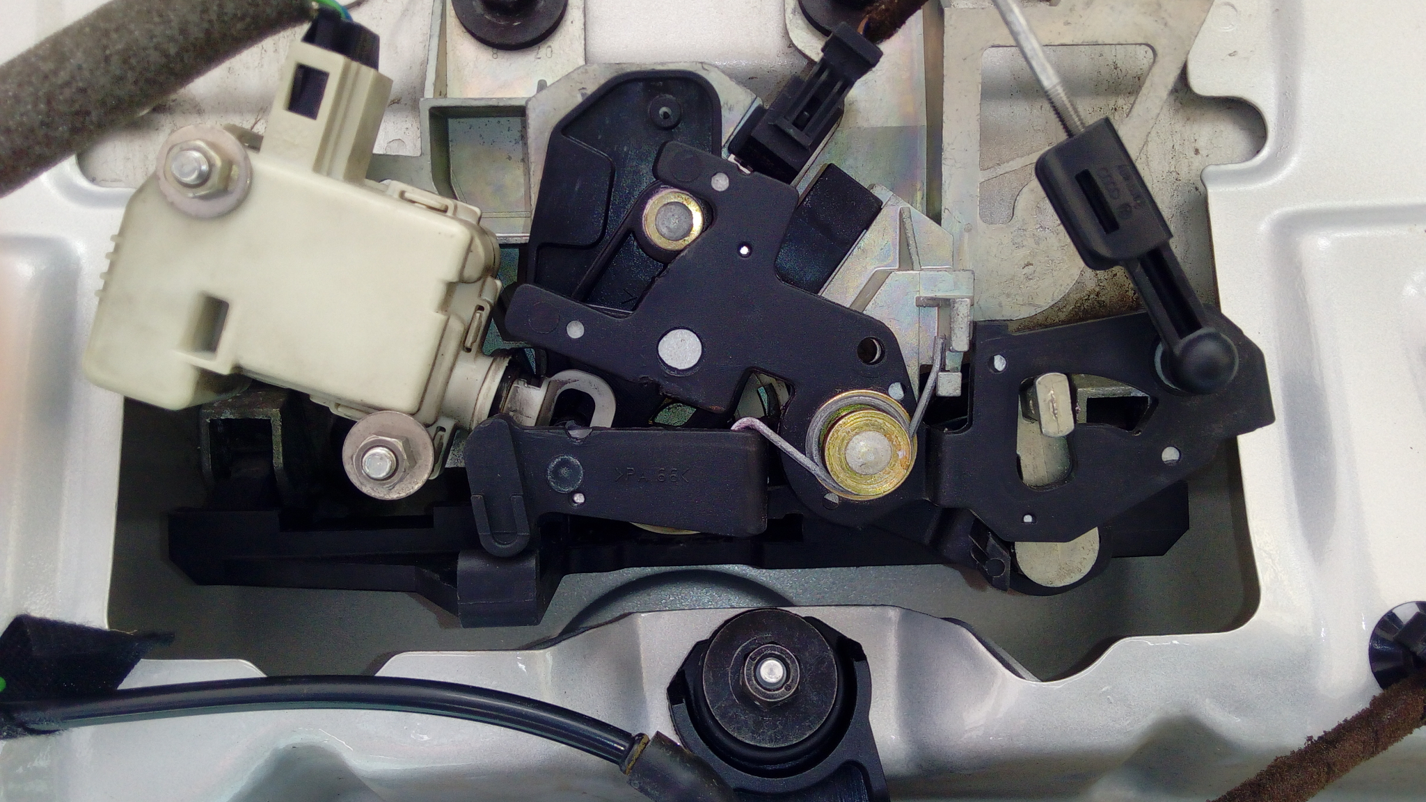

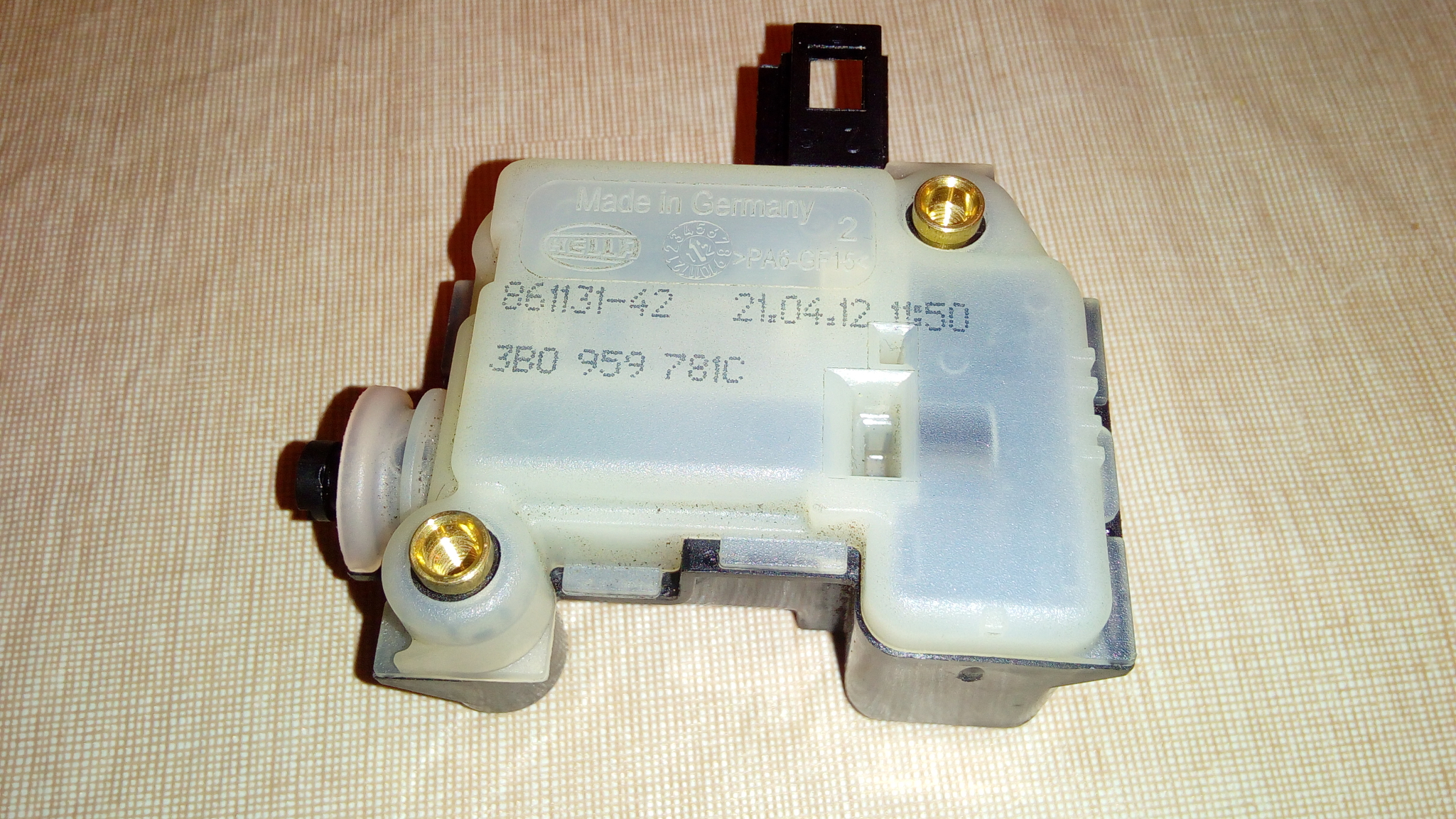

Здравейте отново колеги! Днес разреших проблема с машинката. Бях си поръчал нова машинка от магазина китайска. Пристигна днес и какво се оказа. Тази е пълна противоположност на другата. Буталцето е постоянно изпънато. Като се подаде ток от централното за заключване, то се прибира и след 2 секунди излиза и ми отключва багажника, при заключени врати на колата. Върнах машинката. Ходих до моргата и свалихме от един седан машинка. Пробвах я и най-после читава. Подаваме ток, буталото излиза и си остава така. Обръщаме плюс и минус и то се прибира и остава така. В крайна сметка се оказа че на пазара съществуват 3 вида машинки. Проблемът е че в магазините за авточасти не знаят това и поръчват някаква, но дали ще стане не се знае. Кода на машинката която купих от моргата за 20 лева оригинална на Hella e 3BO 959 781 . Кода на машинката която беше монтирана в Италия и булацето има пружинка която го държи постоянно прибрано е - 3BO 959 781C. Китайската няма код, но сигурно разликата е накрая в буквата. Ето сега на двете снимки как изглежда при заключено и отключено положение...
Заключено
Отключено
