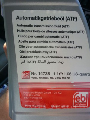

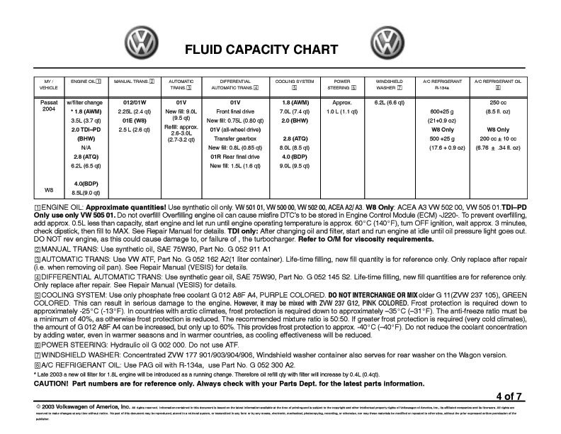

Колега според тази таблица маслото трябва да е VW ATF - G 052 162 A2

Колега аз сложих това масло и съм доволен. Вече 2 години и 40 000 няма проблеми.
