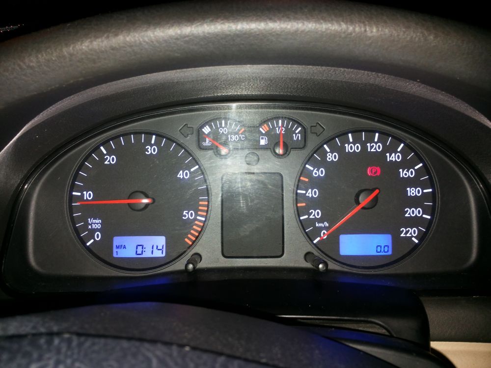

Здравейте колеги,имам Пасат В5 1.9 TDI, реших да отворя таблото и да сменя диодите на километража, че много слабо ми осветяваше след 2 дена работа разпояване и запояване, най-сетне стана. Затворих го и сега е много по-красиво. Но се оказа, че имам малък проблем, а именно изчезнаха ми изминалите километри. Иначе мога да зануля определено изминато разстояние. Да не би да не съм наместил някоя букса, не знам мисля да я закача на компютър и да вида дали ще излезе нещо.

Много ти есилно осветлението колега :biggrin Вечер ще е малко кофти,а за проблема ти най добре я закачи да видиш какво ще покаже :th_up

Мога да го намаля :mhihi тава да ми е проблема...

Това е осветление за слепи .

Супер е таблото , не заслепява ( който му е много ярко може да си го намали ) .

Най-лесно е да му се пусне един тест с Vag-com! icon_idea Така можеш да провериш ,дали си сложил правилно стрелките.Малко странно ти стои стрелката за температурата....

Да не си мацнал калай на някой от чиповете,без да си разбрал?
Тия 0.0км променят ли се изобщо с карането??

да променят се всичко си работи
в четвъртък ще го закача на компютър да видим какво ще покаже :e080

Колеги оправих си километража, след като отново го отворих днес, видях че металната шина която държи дисплея от едната страна не съм я закривил добре и беше малко хлабава и не правеше добър контакт явно. И сега вече всичко е ОК. :beer Благодаря на всички отзовали се на помощ...
