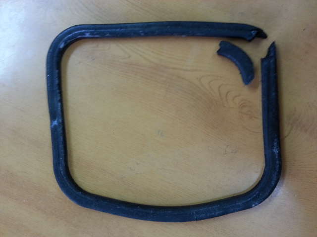

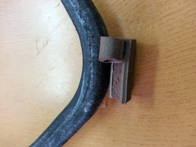

Не колега. Като махнеш кората на вратата отдолу на цялата врата има метална кора. Тя има уплатнение по цялата врата. От жегите лятото то става марсол с времето и пропуска вода. Подмажи навсякаде със силикон и няма да имаш проблем. От стойката на филтъра за климата също пуска ако е заминало уплатнението. Аз току що се занимавах с него че подгизнах и аз. Стойката се държи на 3 болга които са лесно достъпни. Кората на чистачките не съм я махал само повдигнах нагоре. Извадих стойката и отдолу уплатнението което е за влагата беше на части сронено. Отделно над стойката имаше листа и кал 2 лопати. Почистих добре и от една железария взех уплатнение за врата с двойно лепещо. уплатнението беше двойно. Отлепих двойно лепещото и ги притиснах едно към друго, така стана по дебело точно като оригинала. Сложих го в канала на стойката и пасна перфектно. За всеки случай да не се размести го подмазах откъм пластмасата със силикон. Монтирах към колата и пасна идеално. Сега ще чакам дъжда в петък да видим какво съм сътворил. Ето и 1-2 снимки на уплатнението оргинално и заместитела.

Re: Вода в Пасат Б5
Оригиналното
novatora
- Мнения: 1066
- Регистриран на: Чет 22 ное 2012 12:34
- Автомобил: vw passat b5.5
- Двигател: AVF 2001
- Местоположение: Петрич
Re: Вода в Пасат Б5
Скъсано и изронено

Re: Вода в Пасат Б5
Не ми останаха по големи парчета от новото уплатнение за снимката щото се сетих да снимам когато всичко беше зглобено
