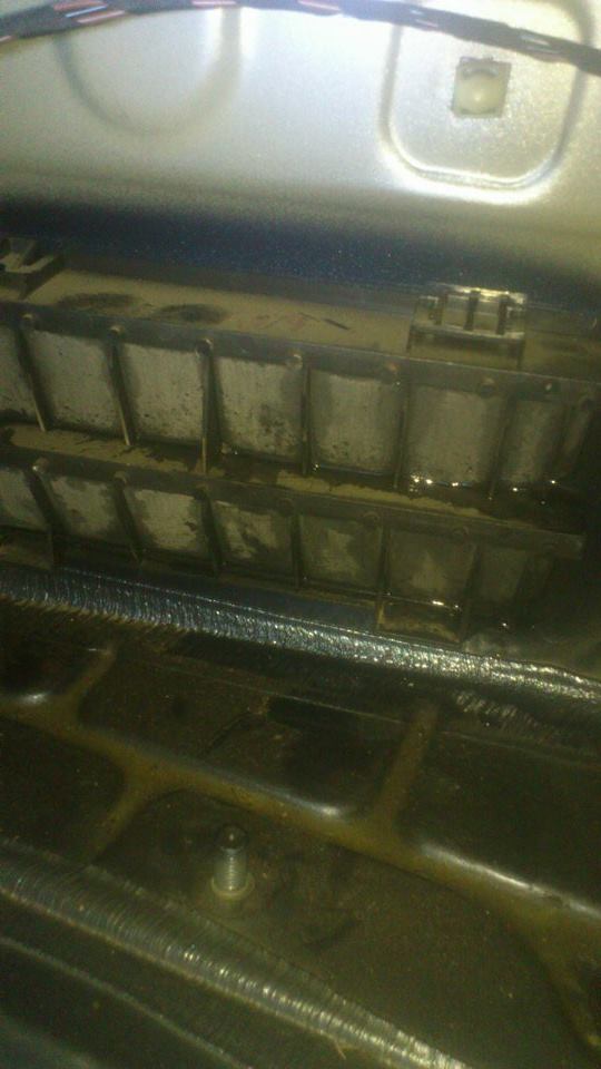

здравейте мили колеги . през тия няколко дена силния дъжд колата ми беше вънка . реших да се поразкарам с нея когато качих един приятел отзаде каза ми че му са е намокрил "задника" както и да е . махнах задната седалка и видях че има вода под нея .. отворих багажника и видях под резервната гума вода има .

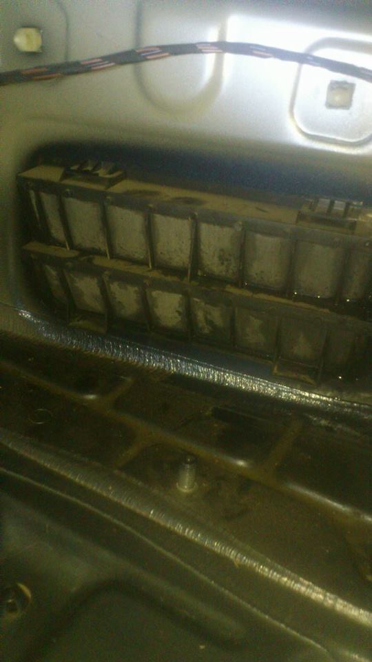

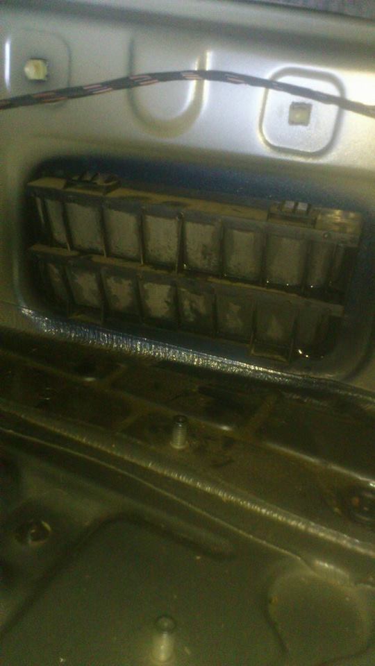

днес махнах всичко от багажника даже и корите видях две маркучета по едно от сяка страна ляво и дясно проверих ги не са запишени . започнах да е пръскам с маркуча по стоповите и видях това възмойно ли е от товa да флезне толкоз много вода ? и какво е това някой знае ли как го упрая . благодаря

Колега,при мен около резервната гума беше до горе пълно с вода но чак до седалката не стигна. Проблема го реших като извадих маркучите от най горната точка там където се закопчават за ламарината под гумените капачки които се виждат при отворен багажник и сложих силикон.Там има едни уплътнения които прегоряват и пропускат вода.И ВЕЧЕ ИМАМ СУХ БАГАЖНИК

да ама на мен ми влиза вода от отдушника нещо там има както не трябва поръчал съм нов одушник и когато престигни ще сваля бронята и ще го сменя хем ще огледам защо така се получава . интересно ми е защо от там влиза вода
