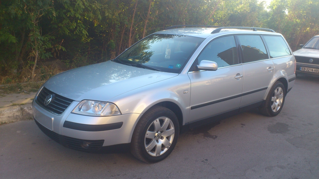

Колеги как сте решили проблема с предницата която стърчи нагоре все едно е натоварен . Ще ми се я да я сваля малко без да слагам спортни пружини(Спортните пружини са по къси а стеблата на оригиналните аморт. са по дълги при по дълбока дупка стеблото влиза до края и бие на твърдо поне при голфа ми беше така ) Един приятел каза че е товарен много за това се е получило така но като гледам и на бащата пассата пак е така той пък е с по стария б5. Има ли колеги с нормални аморт и спортни пружини и има ли го този проблем който съм описал по-горе ? Има ли оригинални пружини които да са по ниски и да могат да се намерят по евтинко ? :Mr Green Fun
така е сега http://www.album.bg/unitedadmin/images/31789784/ ; http://www.album.bg/unitedadmin/images/31789783/ ; тук е след градушката в Монтана но се вижда малко предния калник и разликата със задния http://www.album.bg/unitedadmin/images/31789785/ Както се вижда на снимките и джантите изглеждат се едно са 14-ки :Mr Green Fun а са 17-ки?
Стига писаници дайте предложения ... целта е и джантите да поиспълнат калниците че така не ми харесва нещо :)

А не е ли по-добре да оправиш задницата ? Нея да се повдигне ?

колега задницата ми допада на височина даже и нея бих смъкнал с една идея ... мисълта ми е кой е най-евтиния варириант и най-удачния в случая да се снижи малко :Mr Green Fun виж проблема със спортни пружини на сток. аморт. дали ще го има при този модел пассат вижда ми се логично да го има и тук ? колегата тук е сложил 60/40 http://www.vwclub.bg/forum/viewtopic.php?f=83&t=325160&start=15&mobile=desktop стойката ми допада

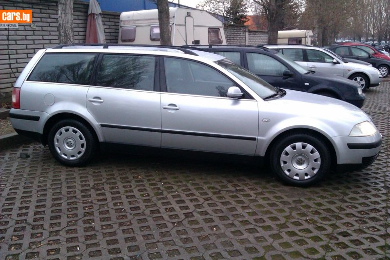

Колега,те всички са си така високи,без смъкване не става.Виж и моята.

Е добре вариант с пружини 60/40 които е сложил колегата са добър вариант като визия мн ми харесва но се притеснявам стеблата да не влязат до края при голяма дупка което от своя страна разказва играта на вс. тампони накрайници и др . Някой да сподели ако е слагал на нормални аморт. спортни пружини. Също така четох мнение на колегата samo_pechka някъде из форума, че имало оригинални модификации който са по ниски от стандартните може да е ставало въпрос и за друг модел и да съм се объркал :gruebel
