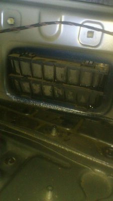

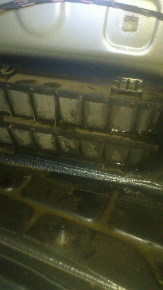

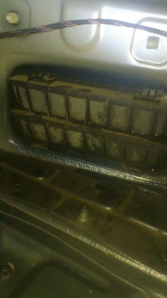

здравейте мили колеги . през тия няколко дена силния дъжд колата ми беше вънка . реших да се поразкарам с нея когато качих един приятел отзаде каза ми че му са е намокрил "задника" както и да е . махнах задната седалка и видях че има вода под нея .. отворих багажника и видях под резервната гума вода има .
днес махнах всичко от багажника даже и корите видях две маркучета по едно от сяка страна ляво и дясно проверих ги не са запишени . започнах да е пръскам с маркуча по стоповите и видях това възмойно ли е от товa да флезне толкоз много вода ? и какво е това някой знае ли как го упрая . благодаря

да ама на мен ми влиза вода от отдушника нещо там има както не трябва поръчал съм нов одушник и когато престигни ще сваля бронята и ще го сменя хем ще огледам защо така се получава . интересно ми е защо от там влиза вода
