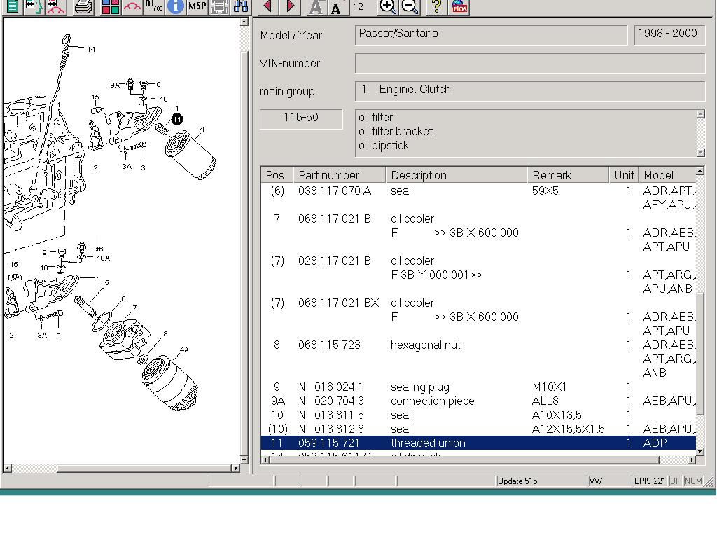

Kaloyan_Todorov написа:За 50км. вкара поне 300гр. масло в антифриза(
За да вкара толкова масло в охладителната система, си мисля, че има 2 възможни варианта:
Или блока/главата е крива като Японско море при цунами
Или масления охладител все пак е пробит.
Поне аз не виждам от къде може да вкара такова голямо количество масло.
Вземи го свали напълно, колега, и покарай малко без него.
За целта ще ти трябва U-образна тръбичка, с която да 'снадиш' водните маркучи и по-къса тръбичка, на която се навива филтъра
Горната част от рисунката е без маслен охладител (ADP мотор), а долу е твоя случай.
Не съм 101% сигурен, но мисля, че тръбичката е същата и при Пассат В3/В4
