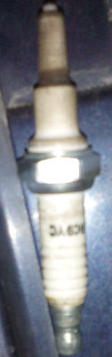

Снимка нямам преди малко го скасах тамно е вече значи скаса се между резбите и оребрението за клиуча

как се опита да я развиеш- на топъл или студен двигател ? На какъв пробег са ? Има ли образуван отвор ?
Дай снимка за ориентир.
Съвет за в бъдеще. Свещите се сменят на указан от производителя пробег. Нищо ,че уж електродите изглеждат добре. От честите смените на температурите изолатора се напуква и се рони. Все едно да сложиш пясък в цилидрите. При монтаж на нова свещ резбата се маже с медна смазка издържащта над 900 гр. Свещта се стяга с указания Нм

Ето
Това е

Останалата част е завита и незнам как ще я развия :banghead

С тънка пиличка препилваш на 2 места остатъка и после вадиш с екстрактор.

Предвид познанията ти, намери сервиз за този проблем. Свещта е пострадала още при завиването, стегната е много и е спукан корпуса над резбата, там е най-тънкото сечение.
