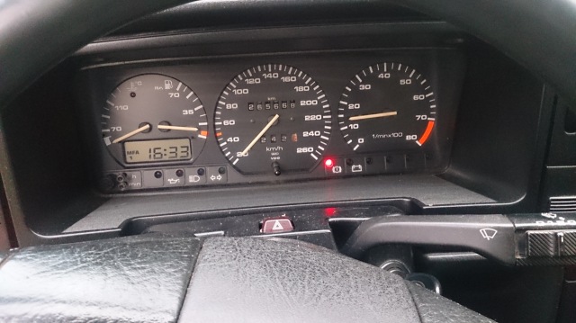

Здравейте колеги.Купих си табло с мфа от пасат б3 1.8 16в-кр или пл,заедно с инсталацията.Лостчето с мфа го имах от преди и е от г60.Прочетох разни теми за монтаж и се заех за работа.Монтирах инсталацията на таблото и лостчето,обаче дисплея изобщо не заработи-нито часовник,нито мфа.Всичко останало си бачка без проблем.Възможно ли е проблема да е в лостчето,понеже е от г60.Като купувах таблото,на снимките се виждаше че си работи.
това е таблото.Рових с търсачката,не открих проблем като моя.Моля за съвети как да си реша проблема. :wink

Губи ти се масатата за мфа.Хвани я директно за таралежа вляво от бушонното табло.
Когато си прекарвах моя нито масата за управление на лоста нито тази за мфа бяха докарани в бушонното табло на пиновете на буксата където трябваше да я има.

Ами на снимката пише мфа1, значи работи, окабеляването от 28 пиновата букса на таблото към двете букси на бушониерата имаш ли го цялото!? По принцип е без значение от какъв двигател е таблото или ръчката за чистачките, окабеляването и датчиците ако са на линия, би трябвало да си работи.

Дани може ли да ми обясниш като на лаик-как точно става,ако може схема или снимка.Къде точно се слага тая маса. :wink
Калине,снимката е на продавача,при него си е работило.Имам цялото окабеляване. :wink

Аха, значи ако не ти е наред окабеляването, би трябвало да изпише мфа2 и да не можеш да сменяваш нищо. Ако е масата както е казал Дани, виж е тая схема http://a2resource.com/electrical/CE2cluster.html тука са описани кой кабел от 28 пиновата букса на таблото къде в бушониерата отива.
По принцип на пин 3 е маса, а на пин 11 е постоянното захранване на МФА

Към 28 пиновата букса,която влиза в таблото с уредите трябва да се добавят още проводници,които отиват към съответните букси и към бушонното табло.Окабеляването на лостчето е само за управление на дисплея.Тези проводници се свързват кум датчици,+,маса и тн.
Мисля че 5ти извод на 28 пиновата е за масата на мфа.

Значи ако съм разбрал добре,трябва да пусна маса на 5 извод на буксата на таблото.Благодаря ти,утре ще пробвам. :wink

По-скоро се налага да добавиш всичките проводници които липсват от 28 пиновата букса на таблото до буксите U1 и U2 от бушонното табло,като номер 5 директно я хващаш за масата на купето а не както е дадено U2/13 при мене там липсваше маса.Оригиналния кабел е кафяво бял.

Дани,голям си братко,евала. :bowdown Закачих масата на 5 пин и си заработи идеално,нямам датчиците за температурата на маслото и въздуха,но ще си ги набавя.Благодаря и на Калин,задето постна схемата. :bowdown
