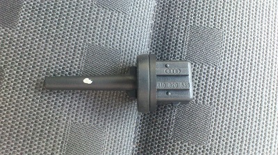

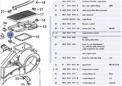

Този датчик се сменя от вътре в купето. Без да разглабяш нищо. Бъркаш под жабката докато го напипаш. С завъртане на датчика ( не помня ляво или дясно) и излиза. Монтажа по обратният ред.

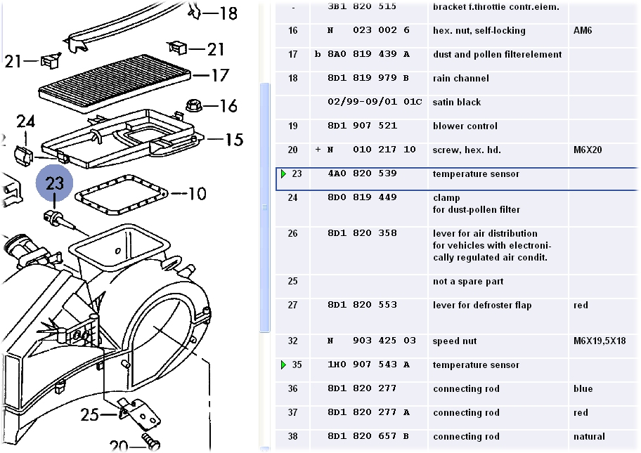

Ето къде се намира.

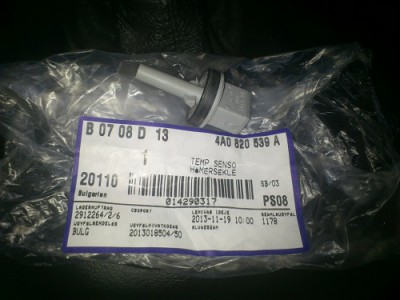

Аз монтирах това. Климатроника работи перфектно сега
