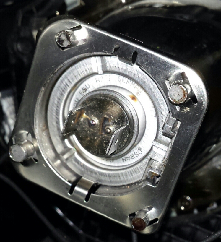

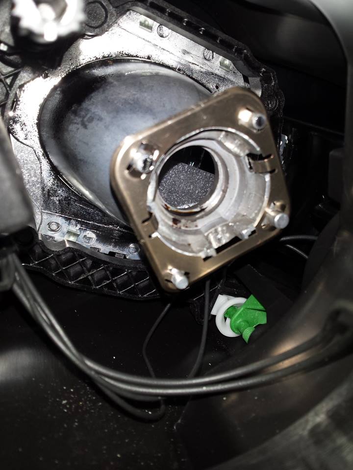

Колеги обяснете ми на къде трябва да завъртя и как точно да я поставя, че самата крушка да се защипе. Изкарах я със завъртане но сега не мога да я сложа.
. Бората по спомен имаше една скоба за задържане докато тази няма, ами само се завърта.
. Бората по спомен имаше една скоба за задържане докато тази няма, ами само се завърта.Re: Passat B6 смяна на H7 крушка
Голяма мъка е колега с тези крушки. Мен ми изгоряха и 2те. Първата я смених на късмет. 2рата... с по-малко късмет. По спомен жичките трябва да гледат на горе. Ако си намериш огледалце ще е по-добре. Първо погледни здравата страна как е и след това се опитай. Няма скоба.

Ако фаровте са Хела имат една ръкохватчица на която е сокета за крушката и те са със завъртане.Така като гледам снимката твоите май са Валео-там няма такава а самия сокет е малко по-голям и самият той е заключващ.Слага се под лек ъгъл и се щрака надолу мисля.

Явно не са hella, защото няма ръкохватчица и само сокета крушката и ръката ми

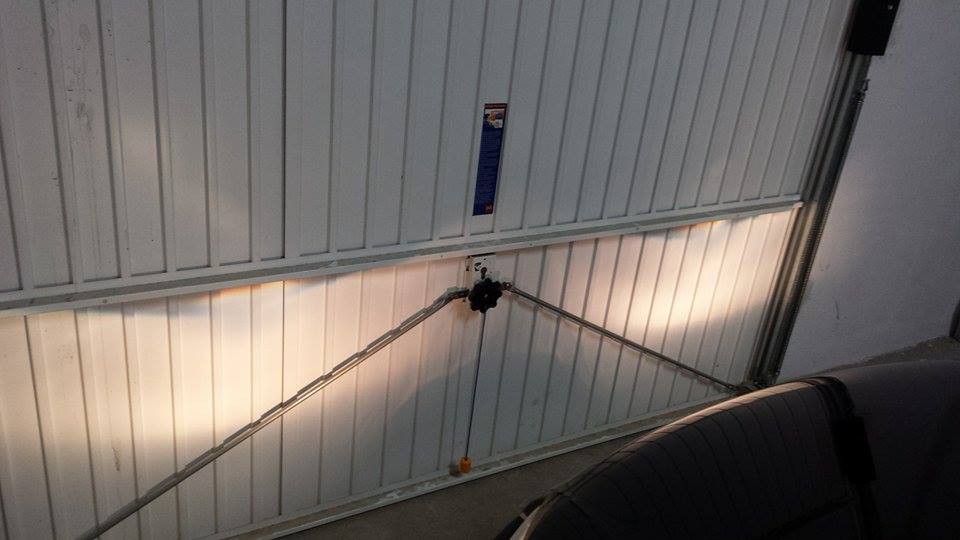

Колеги помагайте, нещо фаровете не светят както трябва. Колега от фурма ми прати ръководство как се поставя крушката - уж така я направих ама като карам вечер нещо не е както трябва
Ако някой може да ми помогнете по снопа светлина на гаражната врата (сега си поиграх и въртях крушките в леглото им и така ли трябва да е ?), нищо не разбра от фарове :(. Купих си някакви осрам от авто-магазин за 30 лв.
Ако някой може да ми помогнете по снопа светлина на гаражната врата (сега си поиграх и въртях крушките в леглото им и така ли трябва да е ?), нищо не разбра от фарове :(. Купих си някакви осрам от авто-магазин за 30 лв.- plamikcho

Нещо не е наред картинката, сигурно крушките не са поставени правилно (но пък много странно и двете
). Виж да не са наопаки или недобре влезли в леглото. На тази страница има снимка на моите: http://www.vwclub.bg/forum/viewtopic.php?f=59&t=32594&start=1485 За съжаление моите фарове са Хела и не мога да помогна със съвет за монтажа.
). Виж да не са наопаки или недобре влезли в леглото. На тази страница има снимка на моите: http://www.vwclub.bg/forum/viewtopic.php?f=59&t=32594&start=1485 За съжаление моите фарове са Хела и не мога да помогна със съвет за монтажа.Re: Passat B6 смяна на H7 крушка

Обаче аз имам проблем. Тази пластмаса (harness connector) или буксата която се закача за крушката е много ненадеждна и мисля, че ще се счупи ако натисна по-силно. След като я откача, пробвам да завъртя самата крушка (за 2-та конектора) във 2-те посоки, с натискане, с дърпане, но уви не мърда.
П.С.
Имайки предвид формата на Н7 крушките и формата на гнездото в което влиза на мен ми се струва, че не може да бъде завъртяна. След като се опитах да я въртя и с отвертка (ползвайки я като лост) без малко да заминат крачетата на крушката
Кажете как да я издърпам тази гад от там за да я сменя. А не ми се мисли от страната на пасажера как ще се сменя като знам какво е мястото
П.С.
