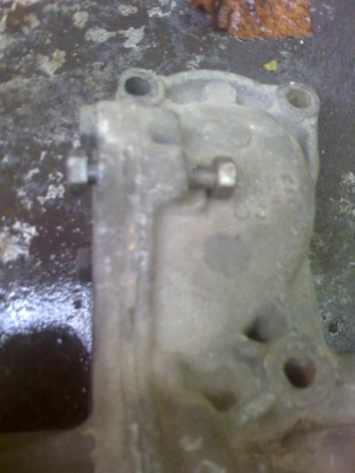

Свалих помпата но след, генератора, компресора на климатика и планката/конзолата(с притискащата ролка за пистовия ремък)- помпата е под планката и се държи от същите шпилки. Според мен физически не е възможно по друг начин.
До колкото видях, теча е от правоъгълния отвор(отдолу, под оста). На какво се дължи това?
Отвора към двигателя(на следващата снимка), в долната си част(вижда се ръжда) също е имал проблем - вероятно заради "остарелия" опръстен.

Re: Passat B4, 1.8, 90 к.с. Питане за смяна на водна помпа
Без да претендирам, че е точно така, както ще го напиша, но:
Щом тече от този отвор, според мен е заминало фибърчето на водната помпа. Идеята е антифризът да изтича, преди да е прецакал лагера на помпата и тя да блокира.
Ако нямаш особен проблем с финансите, вземи си направо целия комплект - поне ще имаш гаранция някаква. Преди да я монтираш, почисти хубаво всички повърхности. Успех с ремонта.
