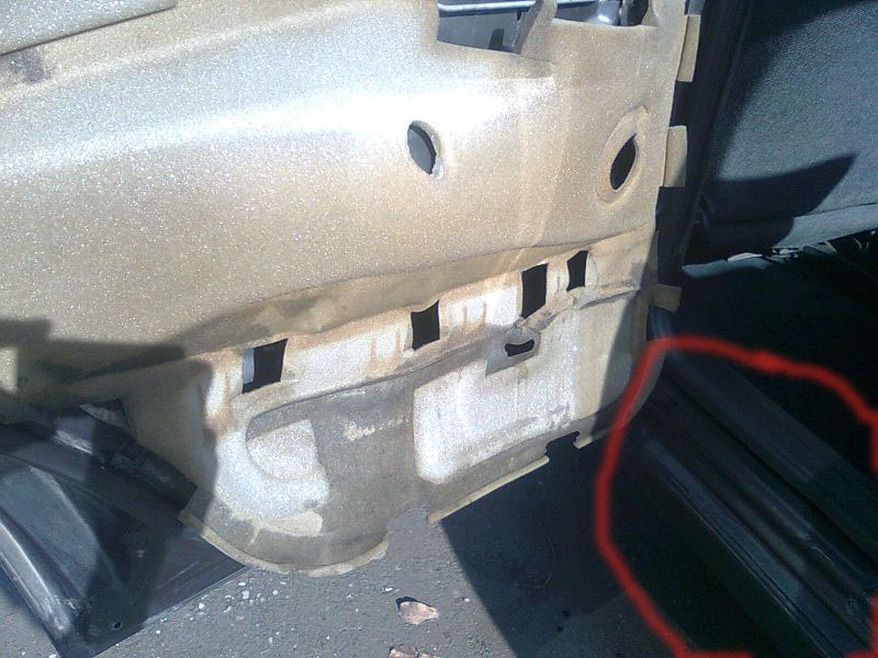

Проблема го забелязвам отскоро.Прочиствах отворите,добре затворена врата/стъкло и вода си влиза,за оплътненията не знам на какво положения са.
Пускам снимки,ако има някой идеи- да коментира :lol:
на дунапрена тъмните петна е мокро,също така на кората от вътрешната страна по тъмното пак мокро.Между другото няма го найлона.

виж гумените тапи на пода.

провери си добре уплътненията добре на мен на предната врата шофьорската там ми е скъсано и при силен дъжд влиза :wink:

Сам си си отговорил, колега.
- Уплътненията не знам на какво положение са.
Ако трябва вадиш маркуча, викаш някои да полива и гледаш отвътре.

Презалепи си с хубав найлон вратите и пусни още един найлон вътре който е прикрепен към основния и се води отвеждащ към вътрешноста на вратата. Отпуши си дупките във вратата от боклуци изчисти там ако е нужно и след това намажи с четка грес вътрешноста на вратата за да не задържа вода при наклон и т.н. , гони я към дупките и се оттича.
Нужно:
Хубав найлон.
Хубаво двойнолепящо
Лепило с което ще слепиш дунапрена
Грес
Някоя друга резервна щипка в случай че направиш фал :lol: .

Подкрепям!Дори при теб не видях изобщо Найлона! :да:

гумените тапи с какво ще помогнат спирането на теча :roll:
иначе туй за найлоните,греста и т.н. ,ще го направя и ако пак е същото,ще сменям уплътнението и ако пак нищо не стане-незнам вече

Колега, имах същият случай на същото това место пак на PASSAT B3. Дори си купих уплътнителна гума на задната лява врата, но се оказа, че течът е от стъклото. То не уплътнява в черната пластмасова лента долу. Залепих една лента (изолирбанд) Вюрт лепнах я в/у стъклото и пластмасата и теча спря. Но стъклото не го свалям.Вероятно трябва да се отвори вратата и да се види има ли престилка между стъклото и кората.

сложих двойнозалепящо,найлон и т.н. както е писано по-горе,но днеска специално видях тая гумена лента от външната страна на стъклото,не беше хубаво прилепнала-имаше бая разстояние,но с брат ми го пооправихме и сега чакам дъжда,че да видим как ще е :D

След вчерашния дъжд - сухо беше :D
