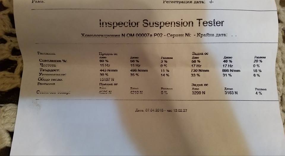

Карам Пасат Б5 1.9 АФН комби. Преди 2 месеца колата ми започна да люлее, след което влязох под колата и видях че са изпуснали амортисьорите. След което купих чисто нови Монро с 3 години гаранция. Сега като я карам колата и се усеща че люлее, особенно като я натоваря малко е нещо ужасно. При спряло положение колата ми изглежда че е леко клекнала отзад. Изкажете някакво мнение какво може да е и възможно ли е да е от пружини. Прикрепям и снимка от тест за качеството на амортисьорите!
Благодаря предварително
