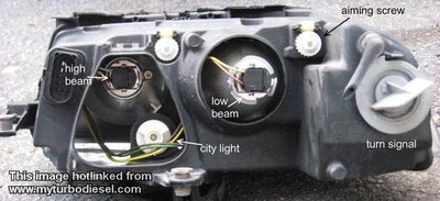

Здравейте колеги. Пасата ми имаше ксенон но беше много мърляво направен като го взех и го махнах. Купих си нови гумени маншони и си сложих халогенките. Така 2 години но пак ме хвана мерака за ксенон. От предишната кола ми остана един h7 на луксима за 250 кинта и искам него да сложа. 4300 келвина е. Та въпроса ми е от къде най удачно да се прекарат тея букси? Като сцепиш маншона и от вибрациите се мести тапата на буксите и влиза влага. Има ли друг вариянт за слагане? Може ли през капачката на дългите? Как мислите? Някой пробвал ли е?

Ето едно фарче

Правилно си се насочил.Най- културно и удачно е през капачката на дългите.Малко хора го правят от там, щото е най-бързо и лесно през гумената тапа и после се чудят защо им се потят фарове и т.н.Моя е така направен- през капачката на дългите.

Значи става колега. Трябва ли да се разглабят буксите на ксенона или ще минат и така през процепчето към дългите? Така ще стане плътно и няма да има проблеми с влагата. Иначе светлината от хубав ксенон е несравнима с халогенните крушки. Пак се вижда но не толкова наситено и плътно като ксенон 4300.

Мнениеот novatora » Чет 07 май 2015 16:12
