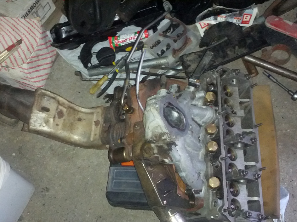

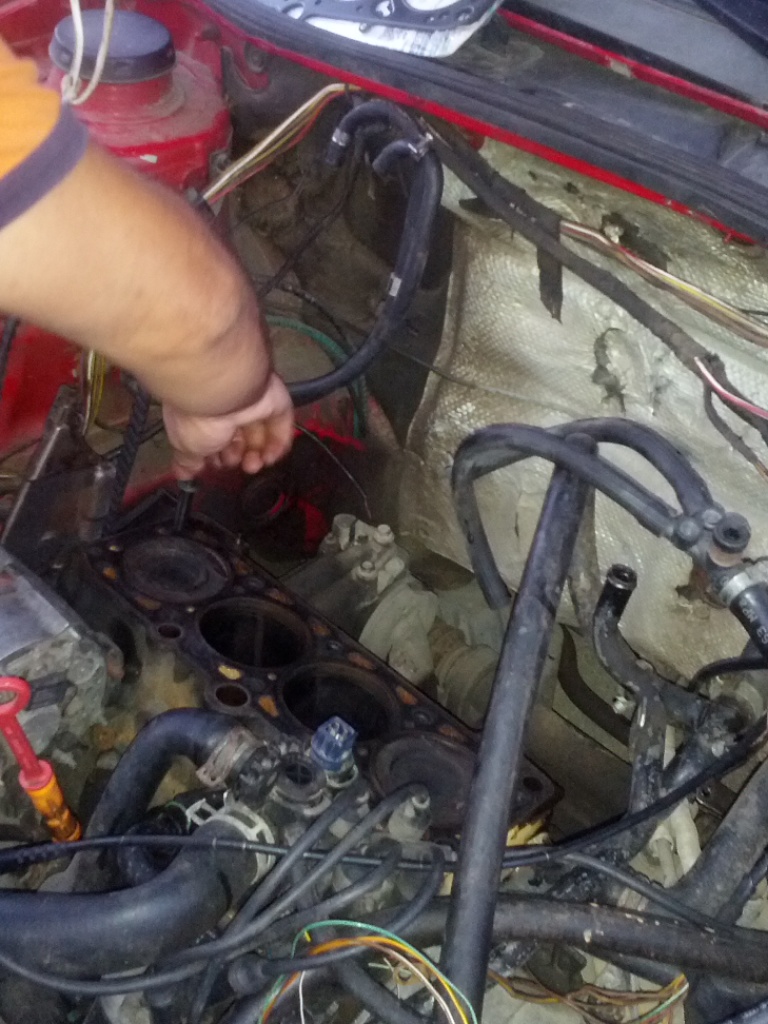

Здравейте колеги! Наскоро сменях главата на моята Б3-ка 1.8 абс като сложих такава от 1.8 ПБ с контролен шлайф припаснати клапани и нови гумички. От тогава нещо не е наред - карал съм не повече от 150 км., а около 500 гр. масло вече изчезнаха. Преди със старата глава разхода беше в рамките на 600 грама за около 3000 км. като колата не пушеше и не миришеше на изгоряло масло от ауспуха. Като свалих главата огледах цилиндрите, като се изненадах, че нямаха никакъв ръб само лек нагар както и по буталата. Съмнявам се в гарнитурата на главата но дали. От ауспуха на 2-3 пъти през ауспуха изплю чернилка при форсиране на място. Пипах и маркучите и ми се струва че ги надува повече от нормалното, перката на радиатора включва доста често. Маслото не е мътно на щеката. Главата сменях сам като сложих нови гарнитури и болтове, като гарнитурата на главата е метална стегната по книга - 4 кг., 6 кг., и два пъти по 90 градуса. Отзад не мирише изгоряло масло. Двигателя пали студен от четвърт работи спокойно и равномерно има и мощност. И се чудя дали да събарям пак главата. Благодаря колеги предварително и наздраве!

Стоя едно денонощие пред блока отдолу локва от масло няма та значи го губи в движение.. а 500 гр. за 150 км. си е ужасаващо много!

Блока не е шлайфан колега. Просто максимално добре и старателно изчистих следите от старата гарнитура. Определно има леко съживяване с по - големите клапани, като събрах главата заедно с 4-2-1 от 2Е и съответно вала от ПБ и обръсване на таралежа 0 номер. Усещам я, че и е по - леко - с по - малко стъпване върху газта върви с лекота. Компресия тепърва ще се измери. Маслото не е особено подходящо май - Motul Motion 4000 15w40 и май ще го сменям с друго 10w40 след като решим проблема с изчезването му. За главата не знам. Взех я на доверие от едно майсторче на много прилична цена и каза че гумичките е сменил той.. та нищо чудно да ги е объркал. Гарнитурата гледам всеки ден оглеждам от всякъде е няма. То и антифриза не ми е мръднал. Факт е, че със старата глава разходя на масло беше в пъти по - нисък. И две снимки от работата:
