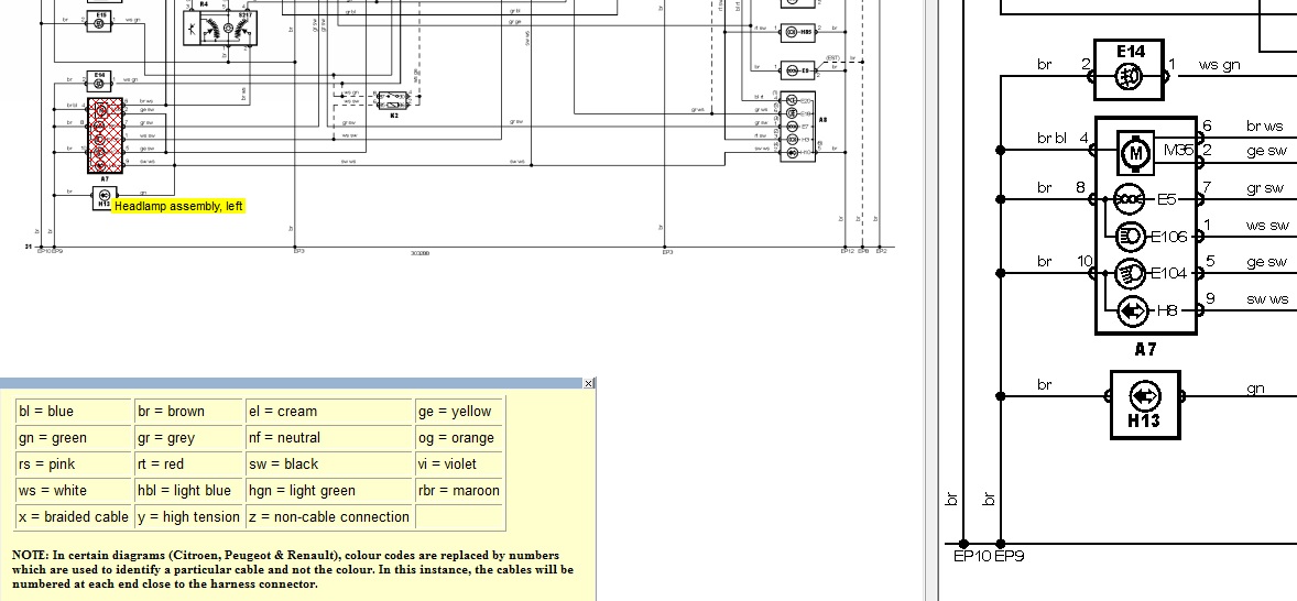

Здравейте , моля който знае да сподели кои точно са кабелите (по цвят или номер)за габарита , късите и дългите в буксата при фара на Пасат Б6. Номерата са от 1 до 10 и цветове - 2 чисто кафяви ,1 кафяв с черно , 1 кафяв с бяло , 1 черен с червено , 1 жълт с зелено , 1 чисто бял и 1 сив с кафяво .
Много ще съм благодарен ако някой помогне.
Искам да си включа модул за дневни светлини .

заповядай колега схемата на фара с цветовете описани в таблицата .

Много ти благодаря Alex .Може ли да те помоля да ми пратиш целият файл от кайто си взел тези схеми ,защото две седмици търся из нета нещо подобно и не намирам.

Здравей колега , не е фаил а цяла програма - Autodata 3.38 - провери за нея в arenag.com

Autodata -та я имам на компа но не се бях сетил за нея . Благодаря за помощта .
