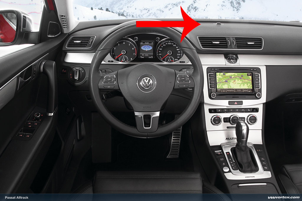

Здравейте, от две седмици забелязах, че се чува неприятен вибриращ звук от таблото. Това се получава на неравен път или между 1000 и 1250 оборота. Вибрацията не е силна, но е леко дразнеща.
Автомобилът е Passat B7 2011 Trendline.
Когато натисна с цялата си ръка решетката на таблото под предното стъкло шума изчезва. Прикачих снимки за коя решетка става въпрос (не е точно това колата, но е подобен модел). Не съм сигурен дали проблема е от самата решетка или нещо вътре.
Някакви идеи или насоки как може да се премахне тази вибрация?

Както е написал nii в определени положения ключа дрънчи, но тука става въпрос за таблото около обемния сензор - щом изчезва при притискане с ръка, значи има нещо разхлабено в него.

Днеска погледнах дали проблема е свързан с ключа, но за съжаление не е от там.
Случайно някой да знае каква е процедурата за отварянето на панела на сензора, който споменава mukot?

Днеска записах звука, може да го чуете тук: https://vid.me/S63Q
Шумът не е от двигателя, идва някъде под решетката. Също така не се чува постоянно -- примерно днеска минах по един и същ път два пъти и само единия път се чуваше. Климатроника е изключен на видеото.
Ако някой има представа от какво може да се чува това, бих се радвал да сподели.

Kолега, до сега търсих и намерих, че и други имат същия проблем, доколкото разбирам английски някакъв датчик там се е откачил, някой по на ти с английския да преведе...
http://forums.vwvortex.com/showthread.php?6139564-Removing-grill-vent-in-center-of-dash
А сега търся из нета как се сваля, ако намеря ще постна!

Re: Passat B7 2011 -- вибрация табло
Благодаря колега за съдействието, до колкото разбирам става въпрос за този датчик: http://www.audivw24.de/eng_pm_SUN-SENSOR-VW-PASSAT-B7-3C0907539C-16437_1.jpg -- той се намира посредата на решетката.
Сега търся как може да се махне само него.

Предполагам се дърпа, но трябва с нещо да не си издраскаш таблото, със стара дебитна карта може да стане като гледам какви са зъбчетата му...

Здравейте колеги, имам същия шум от таблото. Мислех че идва от въздуховода на челното стъкло. Чува се дрънчене на някаква откачена пластмаса, което ме влудява.
Ако стр намерили решение на проблема ще се радвам да споделите!
iliandg
- Мнения: 15
- Регистриран на: Пет 29 ное 2013 8:33
- Автомобил: VW PASSAT B7 2.0 TDI 4MOTION
Виждам, че е писано преди три години за проблема.
Свалях въпросния датчик, шума не е от него.
Странното бръмчеме идва от самото табло между челното стъкло и таблото. За целта сложих парче гума и реших проблема.
Пасата го купих нов сега е на 100хил.км. И корите на вратите също скърцат леко и този шум от таблото. Мисля, че е спестено от материали където не трябва.
