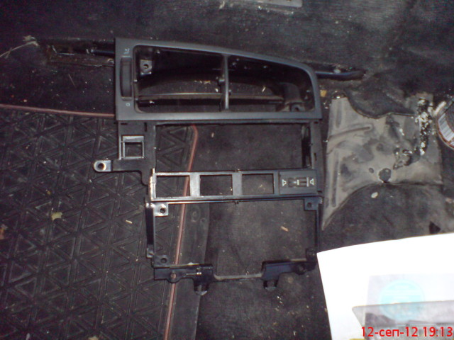

Re: Пасат В3 централна конзола от пасат В4 ?
Мнениеот ivchoto » Сря 04 ное 2015 9:38
Ето я централната конзола от В4.Беше монтирана на мойта В3-ка!!! :beer
