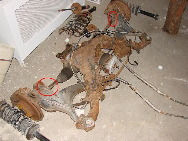

Радо е прав за всичко, ама нещата никак не са толкова прости. Принципно зависи колко точно "сериозно" искаш да вдигнеш колата. Ако искаш да я вдигнеш с 5см, няма да имаш проблем с подложките отзад, както и отпред ама ако искаш да я вдигнеш 10, няма да стане с подложки, а ако искаш да я вдигнеш примерно с 15, няма да стане изобщо (то и за 10см не съм сигурен, че ще стане въобще). За отпред можеш да ползваш амортисьори от Б4, има доста писано какво се прави за да се вдигне В3-ката с няколко см.
Подложката ще ти държи пружината свита т.е. амортисьора ще ти ограничва хода на гумата надолу при разпънато окачване, ама свитата пружина ще пречи на гумата да се свива нагоре при изпъкнала неравност, което ограничва хода на моста сериозно, което води до две неща - при най-малката изпъкнала неравност дори с ниска скорост, ще ти избие пломбите от устата, ако се возиш отзад, както и няма да е толкова проходим, зашото при кофти терен, важен е хода на моста, а не само да си висок. Гумата ти трябва да може да ходи и нагоре и надолу с много, за да си проходим. Това при теб няма да го може, защото нагоре ще и пречи натегнатата пружина, а надолу ще я ограничава хода на амортисьора и реално самата гума ще има малък ход нагоре и малък надолу - пагубно за проходимостта и още по-пагубно за положението вътре по време на движение по черен път. За синхрото знаеш - ако едната гума на моста увисне, другата няма да се върти, защото няма блокиране на диференциала. При къс ход на моста отзад, това ще ти се случва често.
Ако пък подлагаш между амортисьора и купето или амортисьора и самия мост, можеш да постигнеш много повече височина при същата возия и същия ход, само че трябва да имаш предвид това, че ако го вдигнеш много, полуоската отзад при разпънато окачване ще се удря в шенкела и ще съсипеш диференциала (цепят се корпусите в резултат от ударите на полуоската, ако не счупи карето преди това). Ето тук закачат :
