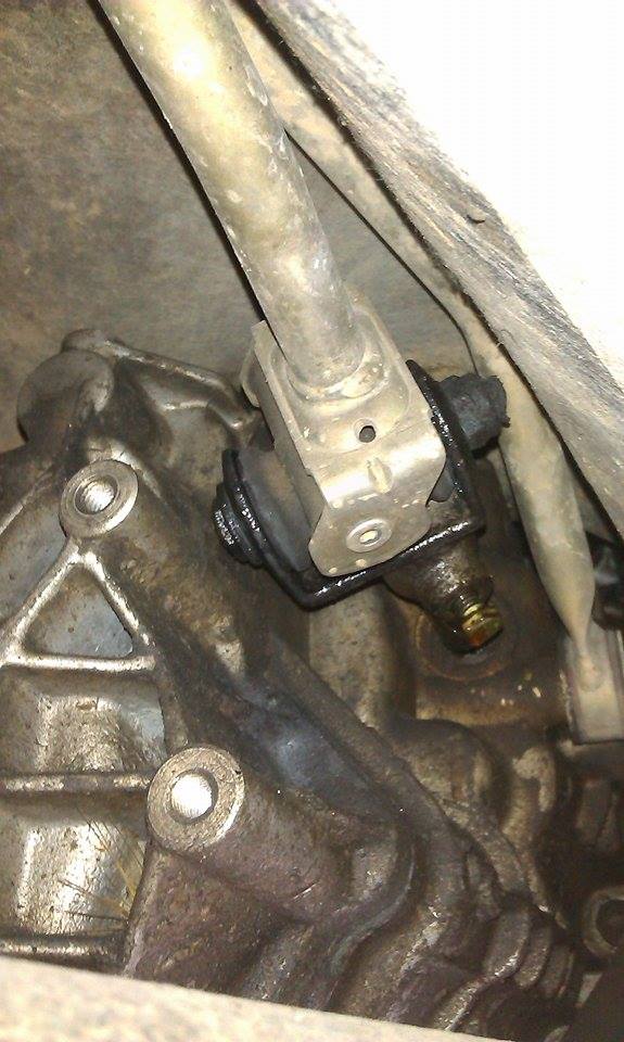

ето тук има луфт
vlado_tonev
Мнения: 5497
Автомобил: GOLF MK4 1.9TDI
Двигател: ALH 2000
Re: Луфт в скоростния лост - Б5 AFN
Мнениеот vlado_tonev » Сря 28 окт 2015 20:56
Това е избирача.За съжаление няма ремонтен комплект за него.Търси втора употреба,защото нов(оригинален) е цифра.От снимката се вижда че и гарнитурата ти е за смяна,защото изпуска масълце.Не съм убеден в това,което казвам,просто споделям мнението си.

коя гарнитура?за семеринга на кутията ли говориш?

Снимката горе все едно съм я правил аз. Не разбрах от къде е жълтото масло. На 100% няма теч от семеринга, скоросната кутия е суха.

от семеринга ти тече братчеТче
сменя се малко шибано - аз насрах 3 семеринга и накрая я закарах на майстора си (който ми взе по-малко от себестойността на изхабените семеринги)
ако още не се е излуфтило карето побързай със смяната на семеринга - като го свалиш го измий хубаво с обезмаслител и му сложи нова гресчица вътре
ако пък вече е разлуфтено си потърси метална втулка от тампон за носач - тази която е сцепена в средата
търсиш точен размер като за каренцето и монтираш - пасва идеално и луфта изчезва напълно :th_up
