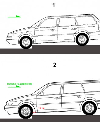

При мен положението е както на схема 2
Предните гуми се отместват по този начин:

Re: Passat b4 1994г.combi - отместване на гумите на предница
Задните тампони на носачите явно са заминали.
