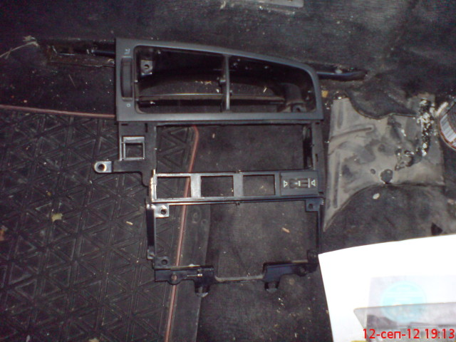

ето целия салон от Б4 в мойта Б3-ка

Ето я централната конзола от В4.Беше монтирана на мойта В3-ка!!! :beer
