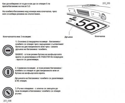

Виж тези положения на ключалка та.

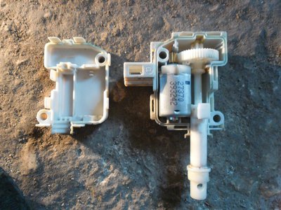

Много пъти и моторчето в бравата прави проблеми
