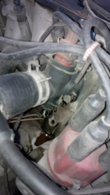

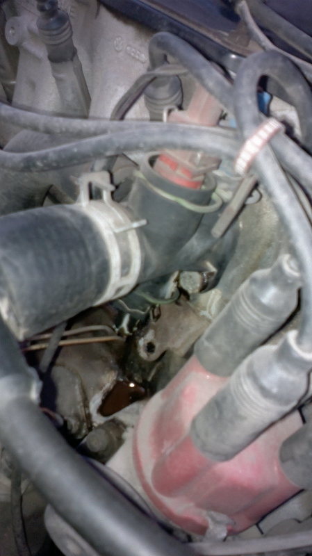

Здравейте, колеги!
Прочетох във форума за проблемите който създава този троиник с датчиците излизащ от главата, но никъде не видях при подмяната му с коя марка е най-добре да се работи. Моят вече го виждам как при леко изстинал двигател започва да капе антифриз. Отдавна сутрин виждам към 15мл. локвичка в един улей на двигателя, събрал се антифриз от капките. Но след като го видях как капе пред мен, вече ще трябва да се сменя. Колеги с наши Пасати, казват че издържал най-много година и пак смяна с нов.
Майстора ми препоръчва Meyle цената е между 10 и 15лв. Но като тръгнах по магазините, там всеки казваше че не са толкова издръжливи и препоръчваха тройника на Topran - 5лв. -понеже не бил по лош за цената си. Отделно се купуват и три О-пръстени за датчиците, защото ако не се сменят с нови, от тях прокапва.
Моля някой който е сменял този тройник и е натрупал вече опит, да сподели мнението си.
Пасат Б3, RP, 1.8 , 90 к.с. 90 г. Каква марка тройник?

Re: тройник на Пасат Б3, RP, 1.8 , 90kc, 90г.
това е снимка на тройника ми
