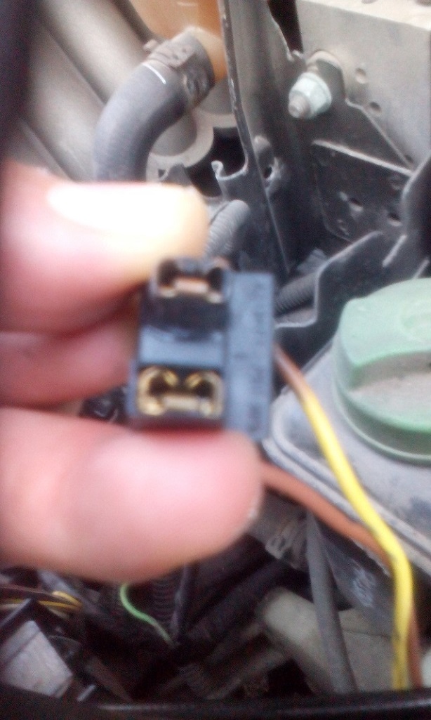

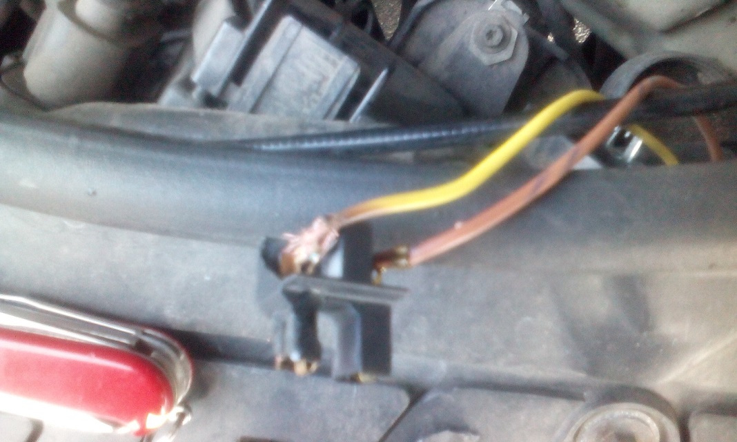

Здравейте,
желая да отправя запитване към колеги, защото няколко дена получавам кисели гримаси по магазините за авточасти, по моргите се опитват да ми продават целия пакет фарове и т.н. заради проблем със една свързочна част зад фара за къси ( на английски се казва "socket"), която разнасях понеже признавам си нз как и е точното наименование ( убедиха ме, че не е клемка). Прилагам снимков материал за коя точно джаджа става въпрос и моля ако някой има подръка или знае откъде мога да си набавя да даде едно рамо. Passat-а e B5 2002.
Благодаря на всеки отзовал се и простете за некомпетентността.

Това са две кабелни обувки в една пластмаса.. Ако питаш мен, купи си две обувки, отрежи кабелите много близо до пластмасата, че да ти остане достатъчно дължина, и си сложи новите обувки.
Става като ново.

Вариант 2- автоморга. Не ти трябва фара, трябва ти буксата. Набии им го в алчните картуни :dummy вярно, че е част от фара ама.....

Купува си кабелни обувки,ама от белите задължително и термошлаух.

При нас на пазара има едни арменци, който продават разни дребни неща за автомобили. Там имаше точно същите букси.
