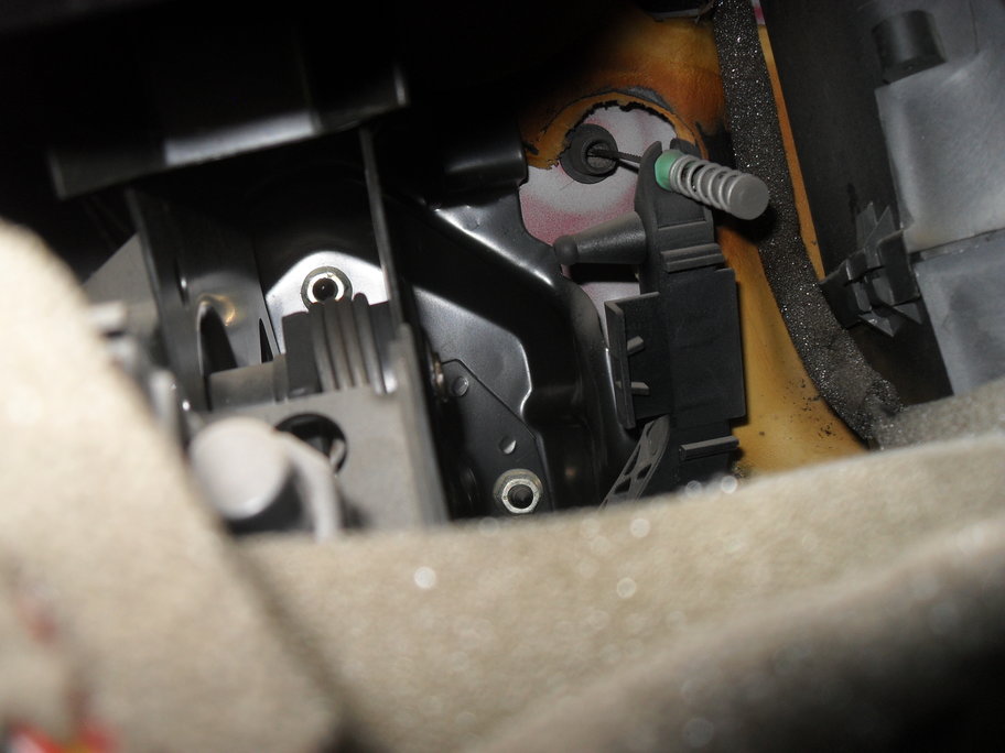

Здравейте колеги,
Имам следния въпрос:
Как се сваля сервото на Пасат Б4 1,8 моно ABS, с ABS "ATE"? Видях, че е хванато на 4 гайки отзад, но достъпът е нулев до там, дори се чудя швабина как го е монтирал заводско :screwy
Прилагам снимка.

Би трябвало да са зад таблото тези гаики.Ще трябва да поразхвърляш пластмасите под волана,за да ги отвиеш.Много е гадно,но с напипване ще се справиш

Не са. Там са нещо като нитове, които държат нещо като стойката за сервото. Гайките са буквално зад самото серво, аз ги напипвам 4-ри на брой, но те едва се напипват, какво остава да се вкара ключ, за да се развият. Няма нито свободен ход, за да се завърти ключа, нито място, за да се вкара.

Можеш ли да ги снимаш,че ми стана интересно :gruebel

Сега, като се понадупих малко повече от вътрешната страна, видях, че всъщност продължението на тези "нитове" е с резба и от вътре се държи с 3 гайки. Изглежда доста тегава работа, при положение, че орязах всички кабели под таблото и махнах бушониерата. При мен обаче колата вече е за части, но тежко му на този, който не трябва да реже кабелите и да сваля бушониерата /отзад има 93845345 букси/ :stumm
Прилагам снимка от вътре.

Много е тегаво,но с търпение и малко псуване стават нещата :Mr Green Fun Успех ти желая

Те гайките май не са само 3, а 5 или шест бяха, щото обикновено на конзолата на сервото е и конзолата за горната помпа на съединителя, гайките минават и през конзолата на педалите, но тези гайки се отвиват и щифта на спирачния педал се маха лесно. По големия проблем е свалянето на помпата и разкарването на тръбичките за да излезе сервото
