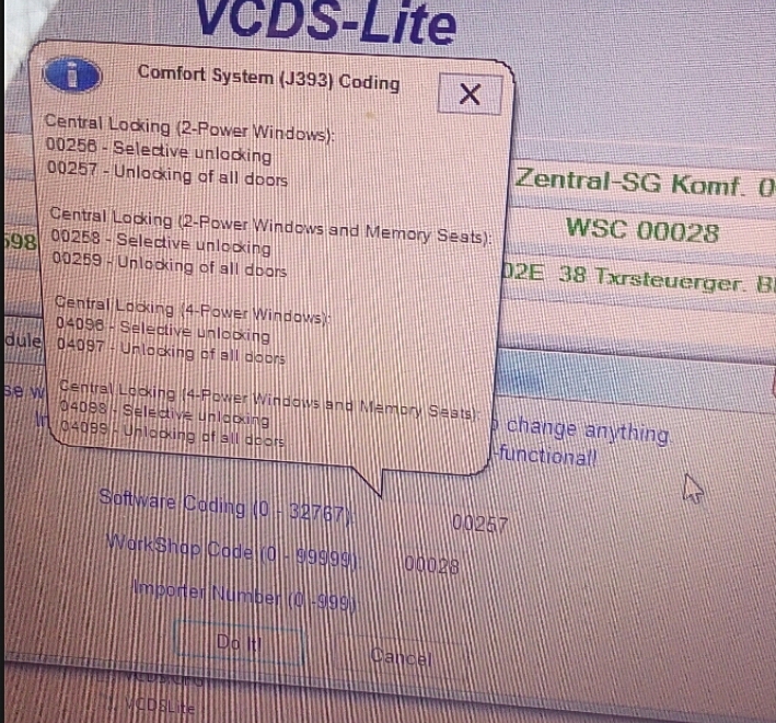

Здравейте колеги,проблемът е че колата се заключва сама когато си иска и най-лошото е ,че сутрин като тръгна да я отключвам тя се отключва за част от секундата и се заключва сама та трябват двама за това упражнение един отключва а друг я изненадва да я отвори преди да се е заключила пак (понеже не ми работи предната ключалка а само тази на багажника) та въпросът е някой може ли да ми каже какви цифри му стоят,като влезе през ваг ком на : central convert (мисля,че беше 46) след това на recode-07 и там вече излиза software coding и workshop code ето тук ме интересуват срещу тези двете кои числа са правилни да бъдат ще бъда много благодарен ако някой ми помогне понеже тук бърниках и май аз оплесках нещата.Благодаря предварително :)

46 - Central Convenience: -- KWP1281
Only on vehicles with power windows. VCDS fine. There are numerous options/ features that can be set.
Selective Unlocking:
[Select]
[46 - Cent. Conv.] (35 - Cent. Locking for manual window cars)
[Recode - 07]
Write down the existing coding for future reference.
Enter 5-digit code from below
[Do It!]
Look at the existing Soft. Coding. If you have selective unlocking (press the unlock button on the remote once to open the driver's door, twice to open all the doors) the last digit of your coding should be an even number. To make all doors unlock, add 1 to the coding.
So, if you have a 2-door 2002 GTI that is coded for selective unlocking (00064) add one to make it 00065 so that all doors unlock with one press of the unlock button.

Благодаря колега но ме интересува какви трябва да са числата срещу software coding и workshop code колата е 4 врати забравих да кажа и извинявах ако не съм разбрал това което ми написа правилно

А кодинга ти е в ред. Нищо нередно не виждам. Две Ел.стъкла и отключване на всички врати.

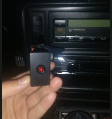

Утре ще я качвам да видя за грешки а някой може ли да каже червената лампа на снимката за какво е теглич нямам

Тази лампичка се намира под копчето за подгряване на задното стъкл

А тая лампа съм на 99% сигурен, че е някаква афтърмаркет аларма. Заводски такова животно там няма.
Вече получаваме още една вероятна причина за това.

Да заводската аларма е сега и размърдах бушончетата и пипна 1 път и крушката изгасна тя така или иначе не се включва само като закачам клемата пипва 1 път.Утре ще я качна и ще кача снимка да видя какви точно грешки изкарва
