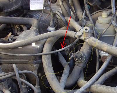

П.п. преправи я тази газова да не е по този начин. При ABS двигателите има едно маркуче, което излиза от всмукателния колектор и отива в обратната тръба към водната помпа. Там е перфектно да си вържеш изпарителя между колектора и тръбата. Трябват ти само повечко маркуч 10мм , 2 преходника 10 към 16мм и нов 16мм маркуч. Там водата е най-гореща при още не загрял двигател, защото идеята на това маркуче е да загрява всмукатления колектор, а водата в него се грее и от изпускателния, който е точно отдолу. Дебита там е достатъчен за отопление на изпарителя. Аз си го бях направил така и при -15 градуса насвън, за 4-5 минути работа на място, започваше да сгрява изпарителя и можеше да си минеш на газ. Вадиш си тънките маркучи (които доста по-лесно завиват от 16-ката), прекарваш ги до широкото място над ск. кутия и там минаваш към 16мм преди изпарителя. Така си решаваш и вечното течене на антифриз от тройниците. Не знам защо, ама за 4 години тези преходници не протекоха, а иначе от тройниците, дори да са метални, всички коли винаги леят антифриз.
Ето тук използвах твоята снимка да ти покажа къде седи това маркчуе (червената стрелка) :
:beer

Това точно не е маркуча за подгрева на колектора,по-вероятно е жилото на газта.

П.П.Посоченото е жилото за газта.

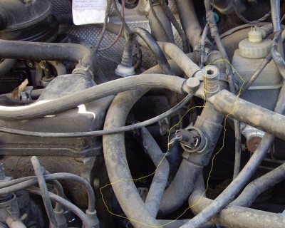

Не съм съобразил, че върха на стрелката, която съм нарисувал, опира в жилото за газта. Когато съм я рисувал, имах предвид маркуча под жилото и затова освен стрелката, приложих и обяснение къде точно се намира и от къде до къде отива.Не мислех, че някой може да реши, че показвам жилото и то е маркуч, но въпреки това отчитам пропуска си, че съм го нарисувал неразбираемо и неточно и затова ще го направя наново, по-прецизно, за да е ясно какво точно искам да покажа :
