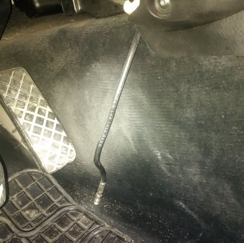

Добър ден. Преди около два месеца купихме на баща ми един Пасат Б5 АФН. На скоро забелязах под таблото един кабел. Намира се над педала за гаста, като че ли идва накъде отзад жабката и леко е намотан и стои на самия тунел под кутията за парното и т. н. С ръка го хващам без да разглабям нищо по табло и т. н. Не зная за какво служи този кабел, нито къде се свръзва. На него пише 50 Oms Low Loss Anbb. Благодаря ви

За антената на радиото е най-вероятно.

100% е кабел от антената на радиото. Някой некадърник е пипал по таблото. Като свалиш корите долу би трябвало да има къде да го наместиш и вържеш.

Аз се чудя защо няма добро радио тази кола. Колата не е с оригиналното радио и откакто я взехме не ми харесва това, което е сложено и си викам - ще го сменям. Оказа се, че явно това ще да е проблема и ако се оправи може да не го сменя. Благодаря ви много.

Ъхъ. Ама радиото има ли усилвател или си с обикновена антена? Може да трябва да се пусне ток на усилвателя от съответната жица на радиото, това ако има отзад някъде зад радиото набутан конвертер. Можеш да си купиш и усилвателче, евтини са.

Явно тези дни ще трабва да го поогледам. Незнам какво има отзад. Дефакто този кабел трябва да влиза в усилвател а от него кабел за радиото, така ли?

Не, тоя кабел се снажда с друг кабел чрез букса. Вторият кабел отива към антена или усилвател за антена, който често се намира до задното стъкло. На края на тоя висящият кабел трябва да има сплитер/конвертер, а от него да излиза друго късо кабелче с букса за антената на радиото, както и едно черничко кабелче на което да се пуснат 12V от съответният пин на радиото за активна антена.
Такава е схемата, ако имаш усилвател ЗА РАДИО. Ако не, висящият ти кабел се снажда с друг кабел, който директно е вързан на антената. В такъв случай никакви 12V никъде не се подават.
