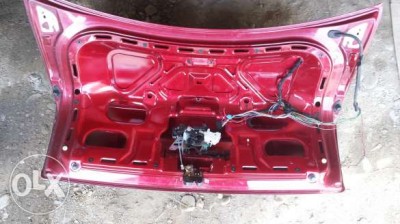

- kris11
- VW експерт
- Мнения: 13573
- Автомобил: VW Sharan 7M8
- Местоположение: Варна
Re: Pasat B5 1.9TDI 1999 - Проблем с крушките на задния номер
Xaxy - погледни 1 тема за проблем със заключване на багажника на Б5 / нещо от този род беше . Качил съм снимка на машинарийката / бравичката/ Изпълнение като за детска играчка с смешни зъбни колелца. Бравичката е за заключване , а проблема със осветяването на номера е от кабелака. Нищо ,че си цепнал маншона, може изолацията на проводниците да не е напукана , но медните жички под изолациятада са прекършени и тука има тука няма при отваряне и затваряне на капака. Ако е там сменяш с гъвкав силиконов проводник .Режеш преди гофрата в колонката и след нея в капака . Никакво снаждане в гофрата ;/ ден до пладне е/. Закрепване на снопа преди и след гофрата с резерв.
